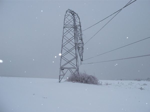

Z sadzią jest największy problem przy dużej wilgotności i temperaturze od -3 do -7 stopni. Podejrzewam, że warunki pogodowe jakie wystąpiły kilkanaście dni temu przekroczyły znacznie te przyjęte w katalogach i albumach do projektowania.
Rzeczywistość po prostu przerosła w jakiś sposób wypośrodkowane rozwiązania.
Pamiętać należy, że dodatkowym czynnikiem powodującym zrywanie sieci są łamiące się drzewa i spadające gałęzie na i tak już poważnie obciążone słupy i przewody.

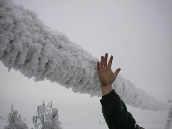

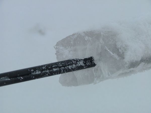

zobaczcie jak gruba jest ta warstwa lodu

Problem polega w zjawisku osadzania sadzi. A jak dowodzą badania najbardziej niekorzystnym warunkiem jest temperatura w podanych wcześniej przeze mnie granicach w połączeniu z dużą wilgotnością powietrza.
Przy bardzo niskich temperaturach wilgotność znacząco spada i osadzanie sadzi jest znacznie mniejsze.

Może i jest w tym co piszesz,trochę racji,ale bez przesady. Co tu atest pomoże,jesli dopuszczalne obciążenia przekroczone są co najmniej kilkunastokrotnie?! Trzeba dążyc do skablowania sieci,i problem zniknie.
Panowie, wiele połamanych linii można było uniknąć stawiając dodatkowe słupy wzmacniające, bo jak wiadomo jeden słup kładzie całość do słupów zastrzałowych czasem uszkadzając.
