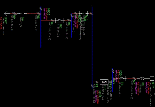

Witam. Mam pytanie odnośnie instalacji elektrycznych.
Jak dobrać kable ze względu na warunek zwarciowy w instalacji elektrycznej w bloku. Obliczenia prądów zwarciowych z programu Pająk i ręcznie wychodzą podobnie (widoczne w załączniku). Jest tylko problem z doborem kabli i zabezpieczeń. Prosze o pomoc, ale nie w stylu “popatrz do poradnika” bo tam juz patrzylem i licze zgodnie z nim.
Prąd zwarciowy na tablicy mieszkaniowej wychodzi ponad 3kA. Dobierając przekrój kabla korzystam z wzoru S>1/k*(Ith^2*Tk)^0,5, co to jest ten czas Tk, skąd go wziać.
Jakie są zasady obliczen prądow zwarciowych w instalacjach. Dziekuje z gory za pomoc.
Tak, nie bardzo rozumiem w czym jest problem.
Pająk sprawdza całą instalację ( w tym przewody ) na warunki zwarciowe ( i nie tylko) oraz wykonuje zadane obliczenia.
Jeżeli któryś z element instalacji jest źle dobrany, przy sprawdzaniu lub obliczeniach element ten jest “wyrzucany”.
Ja przy skomplikowanych instalacjach, przekroje dobieram metoda kolejnych przybliżeń, uwzględniając niezbędne wymagania.
Mimo wszystko polecam przestudiowanie Pomocy dla Pająka, sam często korzystam :slight_smile:.
Na stronach Moellera jest do pobrania przykładowy projekt instalacji i tam są podane m. in. wzory, dla interesujących Pana obliczeń.
