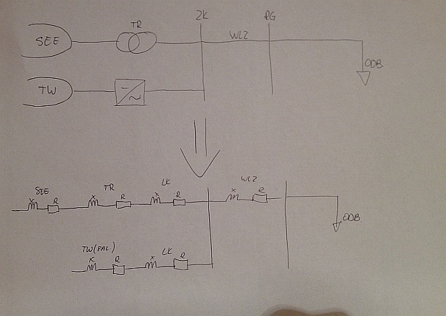

próbuję zaprojektować instalację w domu jednorodzinnym zasilanym OZE, a konkretnie przydomową turbiną wiatrową. Mam problem z wyliczeniem impedancji turbiny i przekształtnika…
Na stronie 187 książki dr. Kanickiego (KLIK!) jest podrozdział o przekształtnikach statycznych, ale czy w moim przypadku mogę skorzystać z podanych tam zależności czyli potraktować zespół turbina+falownik jako silnik?
Przykładowa turbina: http://ekotaniej.pl/zestaw-ongrid-turbina-3kw-wog3000zzz
Uproszczony schemat poglądowy:
Obwody za przekształtnikiem nie mają jednoznacznej impedancyjnej pętli. Ochronę przeciwporażeniową należy wyznaczyć/wyliczyć inaczej. pomocny może być link :
http://edwardmusial.republika.pl/pliki/bad_ochr.pdf.
Polecam powyższą lekturę z naciskiem na stronę 13-stą. Będę wdzięczny jak kol. podzieli się wynikami swojej pracy :slight_smile:
