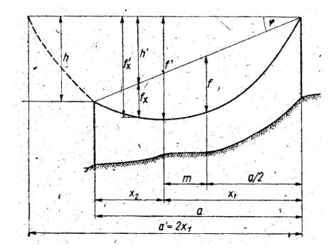

jak znasz wzór na mimośród, to wystarczy Ci poniższy rysunek:
opis:
m - mimośród,
f - zwis,
a’ - przęsło uzupełnione,
m = ϭh/ag
“Sieci elektryczne”
autor: Witold Kotlarski
