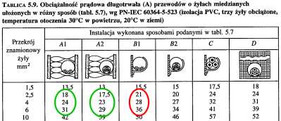

Jeżeli chodzi o tabelkę to polecam książkę H.Markiewicza “Instalacje Elektryczne”

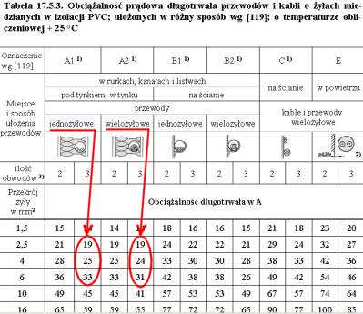

Ja załączę część tabeli z książki „Wytyczne SEP - Pomiary w elektroenergetyce do 1 kV…” oparte na aktualnej normie PN-IEC 60364-5-523.
Szanowny Panie Krystynie tabelki podane przez prof.Markiewicza są oparte dokładnie na tą samą normę lecz może dlatego że dla temperatury obliczeniowej w tym wypadku 30

Autor wątku wyraźnie napisał:
z czego jasno wynika, że odnosi się to do A1 lub A2 a nie do B1.
Ja mam dużo książek zeskanowanych oraz w/w wymienioną, z której załączę kawałek scanu. Jeśli chodzi o temperaturę otoczenia, to temat ten był już szeroko omawiany na forum i nie będę się powtarzał. Krótko mówiąc normy dotyczą całej Europy i w Polsce przyjmowanie 30^C jest zbyteczne w standardowych pomieszczeniach mieszkalnych czy produkcyjnych.
Tabele w książce prof. H. Markiewicza i naszej zawierają te same dane. Ja zastosowałem 25^C i tabele pisałem tak aby zajmowały jedną stronę w książce a nie np. dwie czy trzy.
Nie mam zamiaru polemizować z kolega Krystynem poniewaz ma on dużo większe doświadczenie w dziedzinie pomiarów ode mnie.Mam zresztą kolegi książki na których opieram swoja praktykę zawodową.Przyznaje koledze rację.
Witam Wszystkich, Koleżanki i Kolegów na FORUM.
Kolego “tomaszek”, może w dziedzinie pomiarów coś tam wiem ale w wątku tym dotyczącym Idd, zarówno prof. H. Markiewicz, jak i ja, opieramy się na obowiązujących normach.
Ja tylko w książce zastosowałem przeliczania dla Idd przy 25^C.
Jednak należy pamiętać że inne Idd będą w standardowych mieszkaniach w Polsce czy Włoszech.
Inne będą w kotłowniach CO, hydroforniach, stołówkach gastronomicznych itd.
Od tego jest projektant z doświadczeniem i uprawnieniami budowlanymi aby wg własnej wiedzy technicznej określił odpowiednie przewody i ich przekroje.
