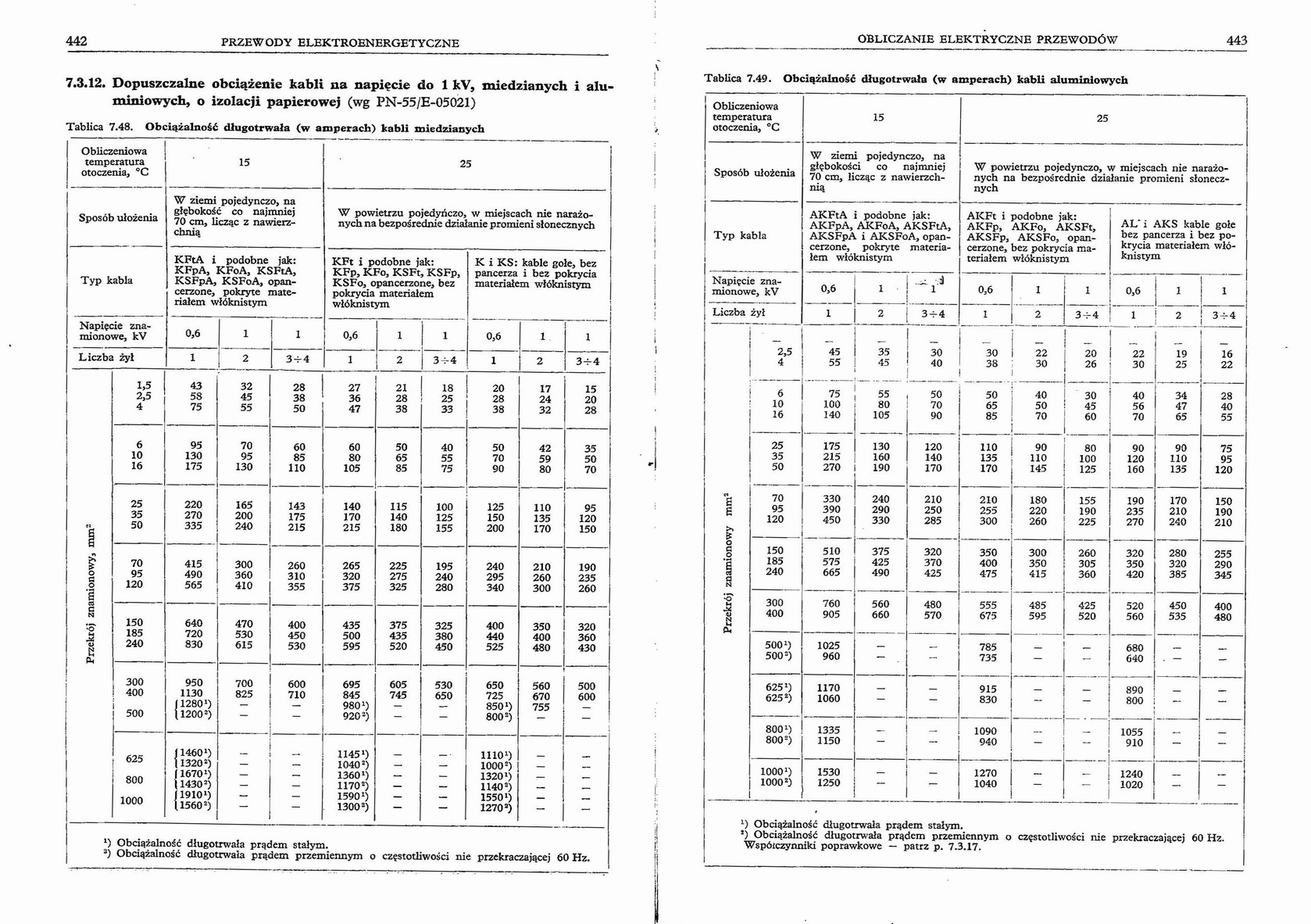

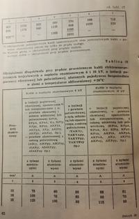

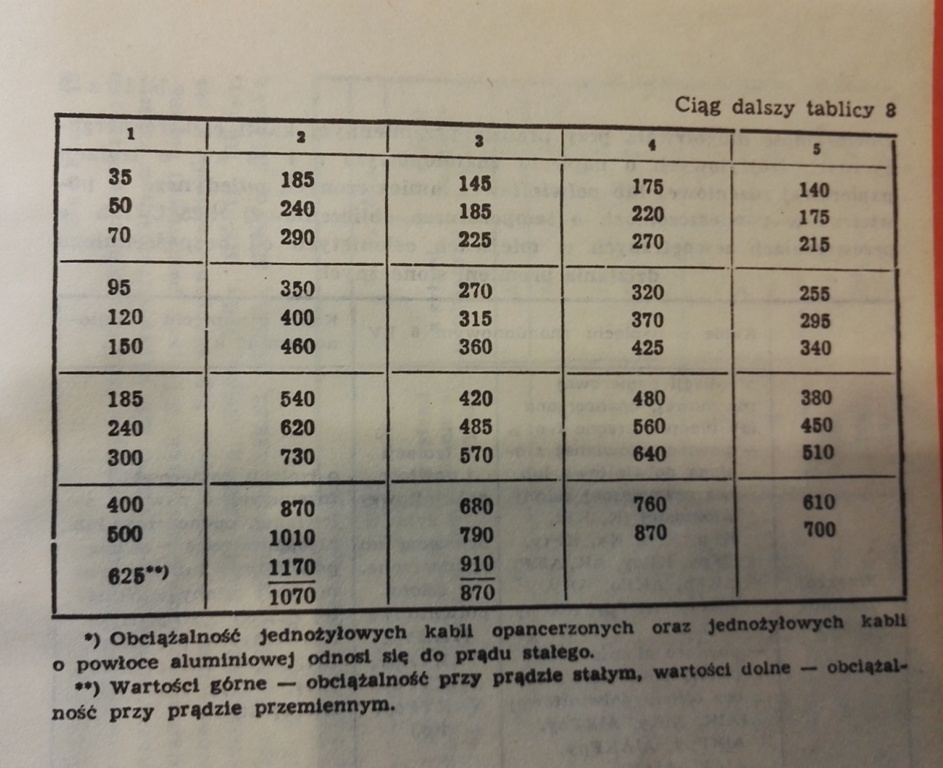

Kabel typu AKFtA to od dość dawna nieprodukowany kabel w izolacji papierowej.
Obciążalności tego typu kabli podane są w tabelach nr: 7.48 i 7.49 pochodzących z Poradnika Inżyniera Elektryka wyd. WN-T 1968r.

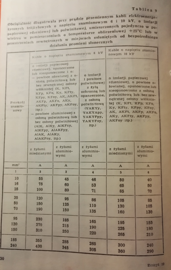

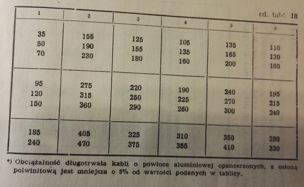

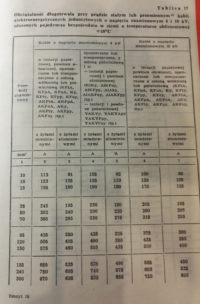

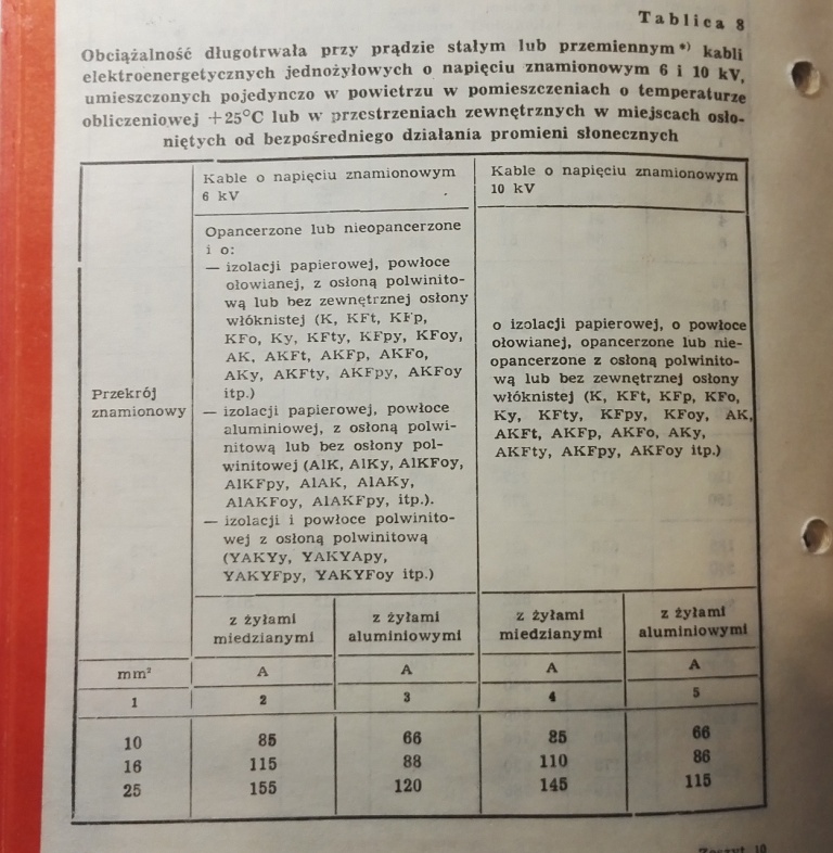

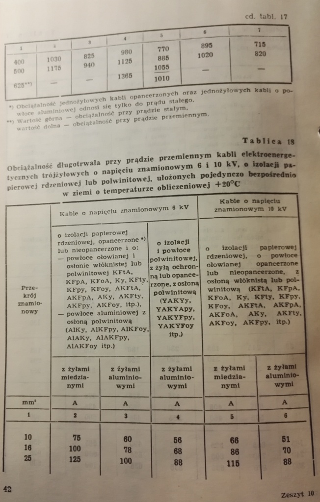

Poniżej dane z PBUE zeszyt 10.
