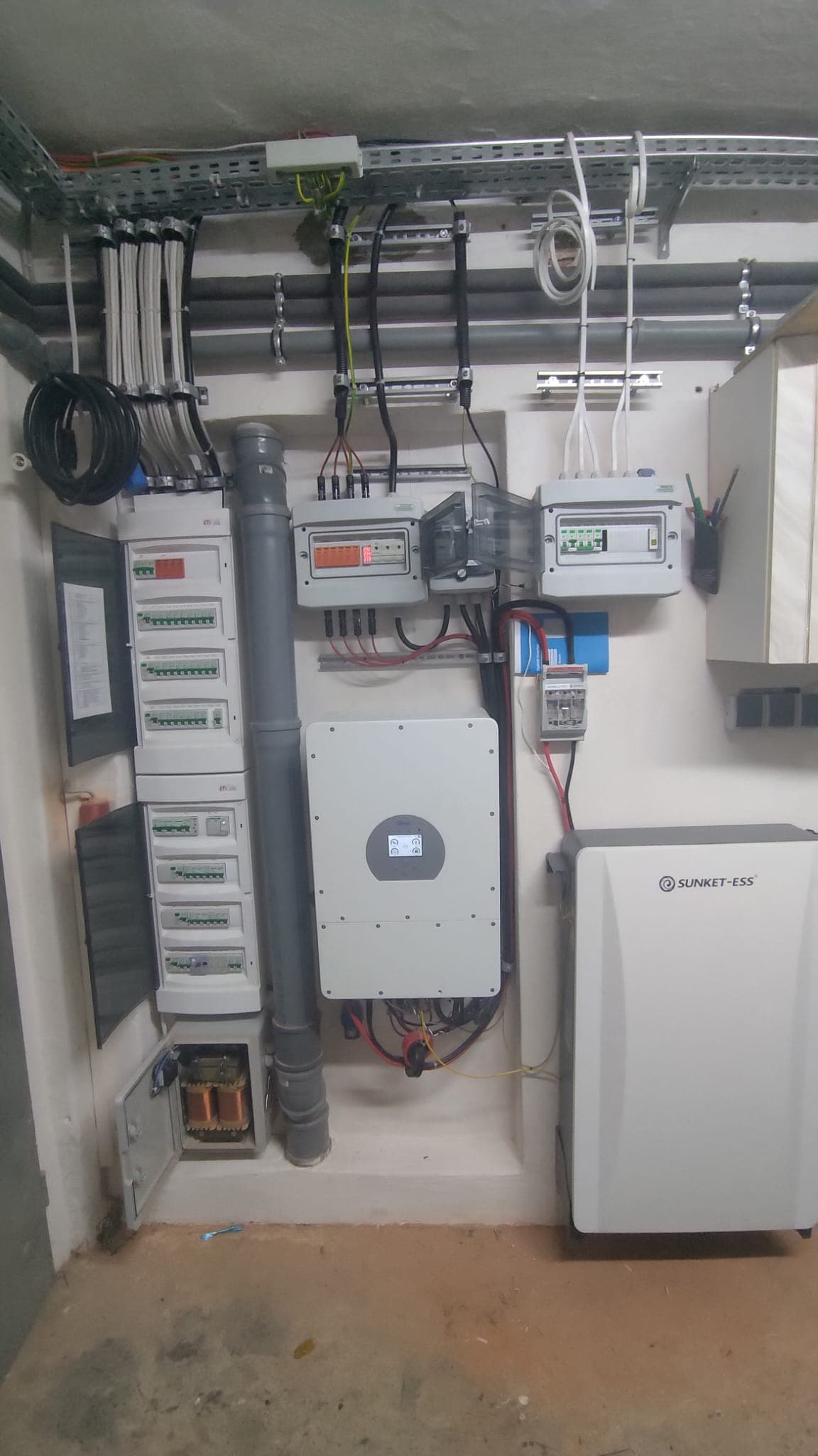

Kiedyś podczas wymiany instalacji w moim prywatnym garażu… trochę mnie poniosło ![]()
Tak tak, ta rura kanalizacyjna znajduje się w trochę niefortunnym miejscu, ale na swoją obronę powiem że była tam pierwsza. No i w razie pożaru falownika wystarczy, że spuszczę wodę
A to tylko dla 3 garaży, kotłowni, strychu i warsztatu. Ale jak się płaci 2 złote za MCB to trudno się powstrzymać. No i dzisiaj wygląda to nieco inaczej bo stoi tam jeszcze laptop, switch i serwer NAS.
RCBO na każdy obwód w kuchni to problem może nie tyle co kosztowny, a wizualny - za modele o szer. 1 modułu płaci się sporo więcej niż za zwykłe 2P, styk N w nich nie ma komór gaszeniowych, więc nadają się tylko do instalacji TN-C. A szafa rośnie, chociaż na ukrywanie wielkich szaf w mieszkaniach też jest wiele patentów.
Swoją drogą będzie mnie czekała przeróbka jednej rozdzielnicy w domu po poprzedniku, i też muszę coś mądrego wymyślić by nie stawiać krowy 6x12 w przedpokoju
Takich centrów dowodzenia wszechświatem najbardziej zazdroszczę kolegom z branży mieszkających w domach jednorodzinnych. ![]()
