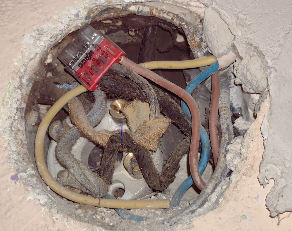

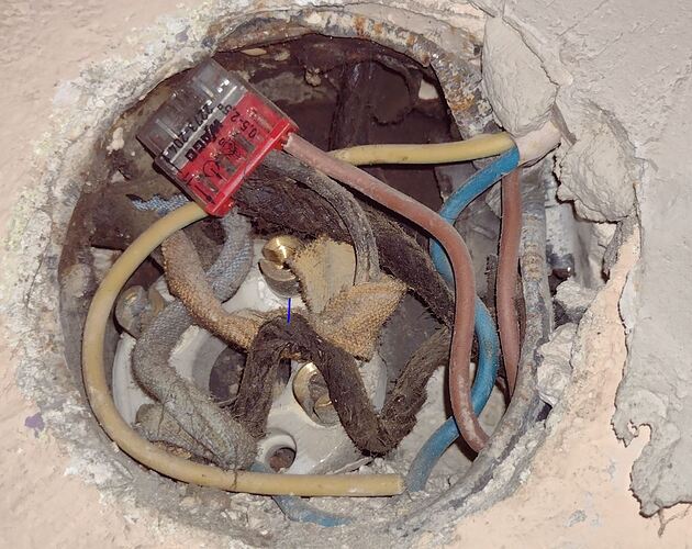

Jedna puszka, dwie technologie łączeniowe. Na spodzie puszki porcelanowy pierścień łączeniowy (jako ciekawostka historyczna z przed 60 lat dla młodszych kolegów :wink: )
Elektrykiem który to łączył był zapewne Brajanusz - połączenie tradycji (Janusz) z nowoczesnością (Brajan)

A te porcelanowe pierścienie z mosiężnymi zaciskami to całkiem przyzwoita technologia. Niedawno demontowałem starożytną instalację zbudowaną na poniemieckich puszkach rozgałęźnych i wszystkie połączenia były solidnie skręcone, choć jestem pewien, że minęły całe dziesięciolecia od kiedy widziały one wkrętak.
Więcej jak 60 lat na pewno , znałem te instalacje poniemieckie ,zero czyli N było chyba czerwone , w latach 70 zmieniono na białe , piszę to może młodzi elektrycy nie wiedzą

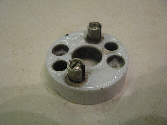

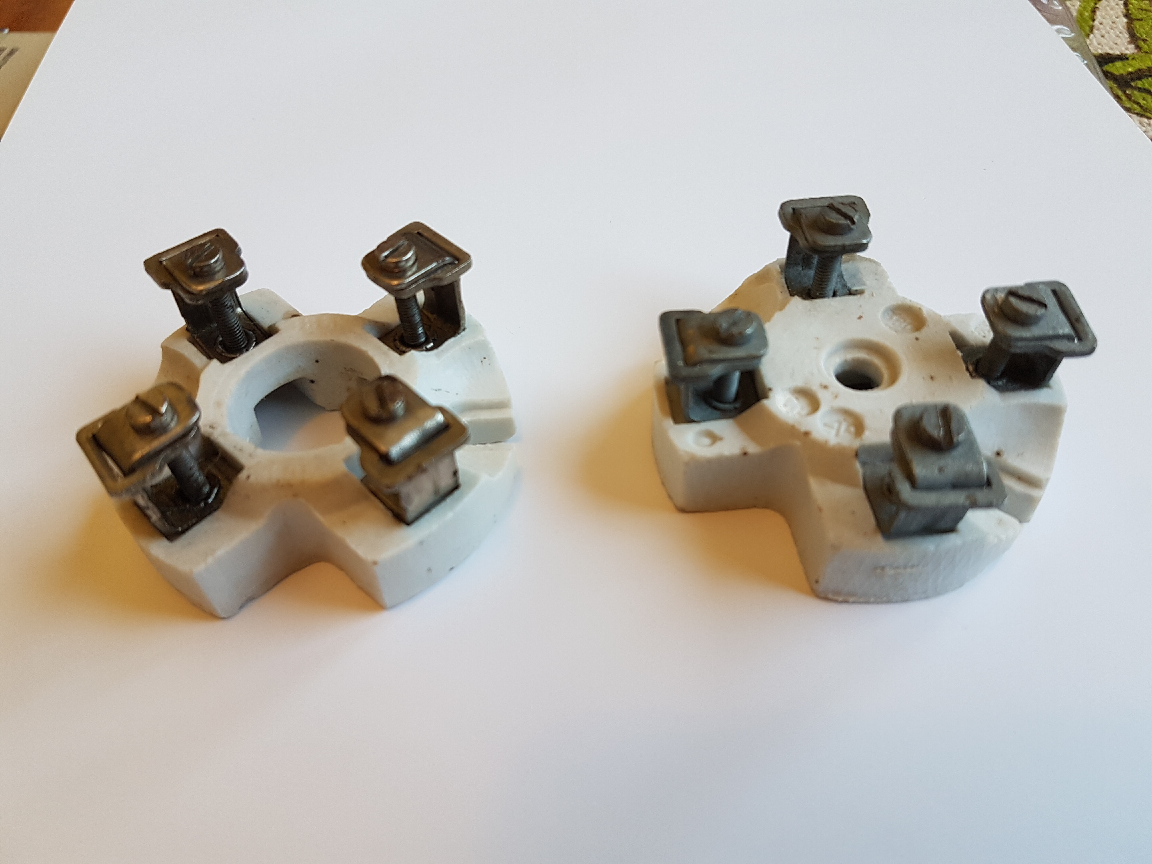

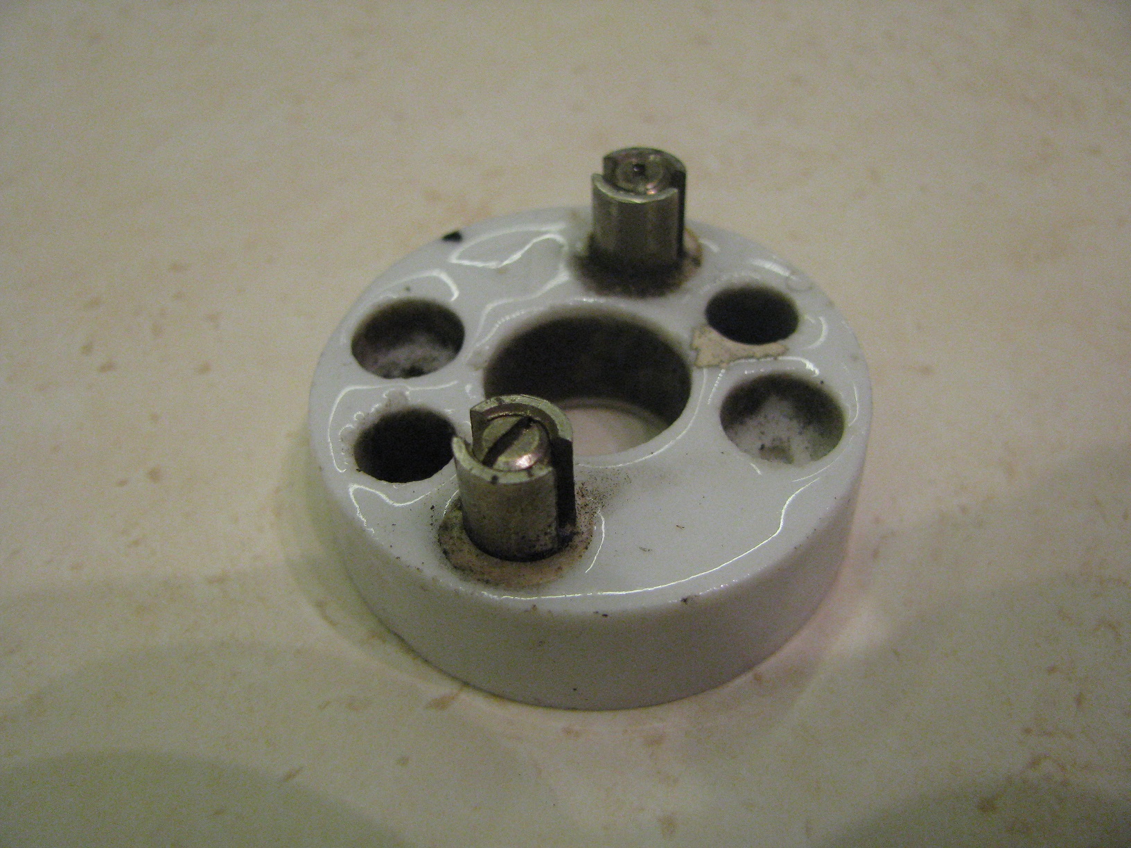

Była i druga wersja tego systemu Bergmanna - pierścienie pozwalające na podłączanie pojedynczych przewodów bez przecinania :
Tutaj jest tylko z dwoma zaciskami, inne miały cztery.
Na tych pierścieniach wzorowały się później listwy WLZ z zaciskami przeciętymi.

[/quote] …jest na dnie puszki, na pierwszym zdjęciu.
Po budowie zacisków widać jednak, że to inna produkcja (które starsze?, nie wiem). Po tylu latach w instalacji do tych zacisków raczej trzeba już podchodzić z chemią penetrującą gwint, chyba że ktoś wcześniej skręcił je na smarze (tak, widywałem takie).
Z zaciskami w pierścieniu, który pokazał kol. elpapiotr trzeba obchodzić się jak z przysłowiowym jajkiem … jeden zbyt mocny obrót śrubokręta i tulejka się rozchodziła na boki (o ile nie pękła).
Dlatego werje wiekszych pierścieni, “robiących” za listwy WLZ miały zaciski o przekroju kwadratowym, i zamykane blokadami wykonanymi z blaszek w celu zapobieżenia rozchodzenia się tych tulejek.

[/quote] Tak, to prawda. Mówię tylko o tych pierścieniach dedykowanych do puszek instalacyjnych. Na moim zdjęciu (pierwsze w wątku) widać, że tulejki są grubsze a śruby mniejsze, ale co z tego, kiedy chcąc ruszyć zastaną śrubkę, miękki mosiądz poddawał się pod śrubokrętem - nacięcie się zwyczajnie obrabia. Wiec dziś choćby zwykłe dokręcenie połączeń w tych starych instalacjach jest nie lada wyzwaniem. Chemia czasem pomaga, ale trudno powiedzieć jak będzie na nią reagował mosiądz po czasie. Najlepszym wyjściem byłoby wymienić te pierścienie.

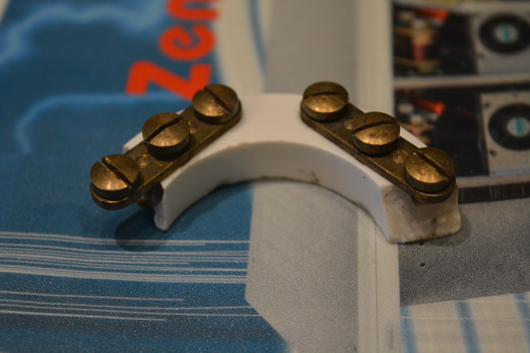

Tutaj mamy inną wersję pierścieni, niestety, został mi fragment.
Elektryk musiał umieć wykonać praidłowe oczka pod te śruby, bo inaczej drut się “rozłaził”.
Szczerze wątpie aby robił to elektryk widząc stan tych przewodów w gumie w oplocie bawełnianym oraz metalową puszką, faktem jednak jest że są jeszcze sprawne(?) instalacje w rurach Bergmana z przewodami o przekroju 1mm² w gumie ale żartem o takim elektryku można napisać że ma wielkie szanse na wybór na Prezydenta :laughing: :laughing: :laughing:

[/quote] To standard pewnego okresu PRL. Nawiasem mówiąc w tymże okresie instalacje robili elektrycy bo dla innych była to czarna magia. To dziś budowlańcom wydaje się że znają się na wszystkim :smiley:
