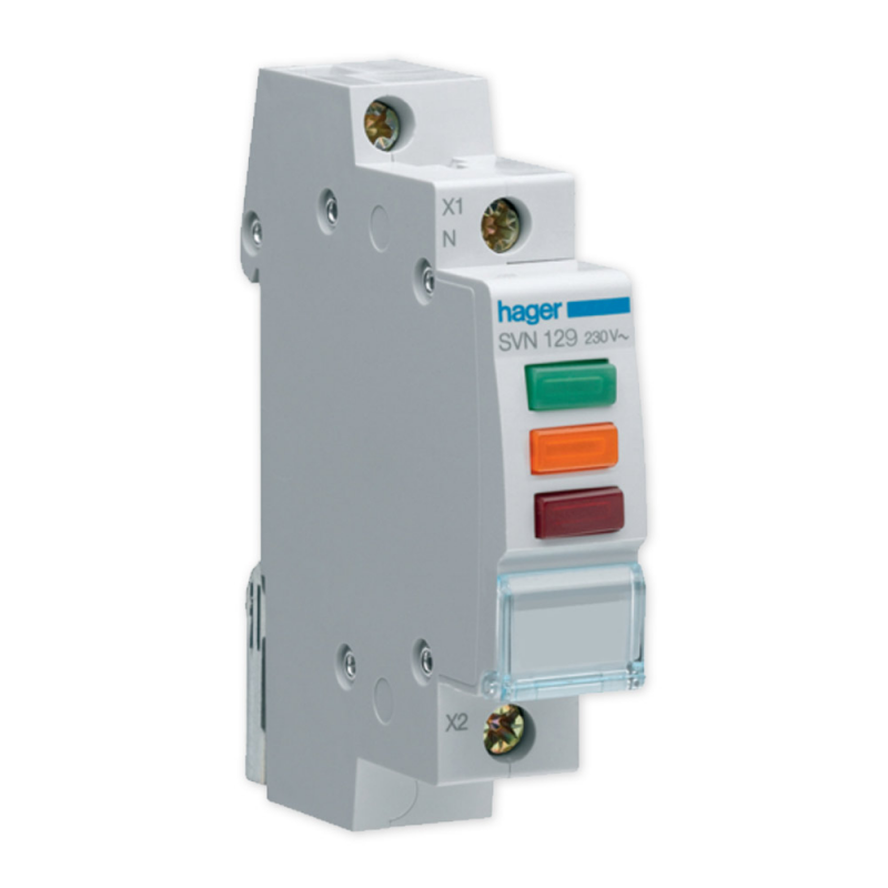

Dlatego właśnie warto montować w rozdzielnicach lampki sygnalizacyjne - od razu wiadomo, czy są wszystkie fazy :slight_smile:
Mam lampkę tego typu i tak na 90% świeciły trzy diody
