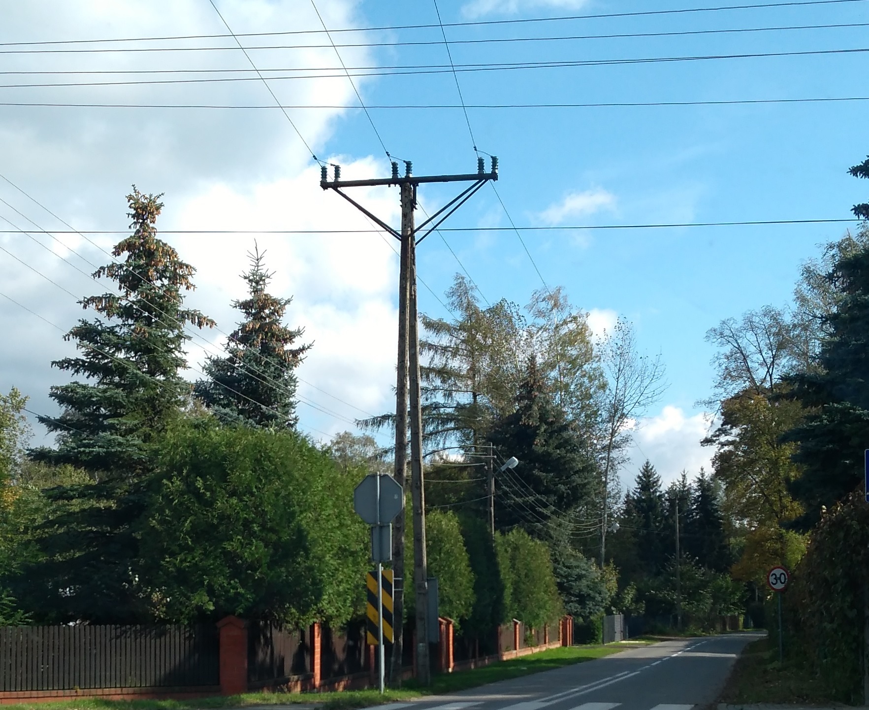

Mam problem z ustaleniem typu starego słupa linii napowietrznej SN. Jest to słup bez otworów. Czy ktoś z forumowiczów mógłby mi pomóc? Zdjęcie słupa poniżej.
Z góry dziękuję.
Z góry dziękuję.
Są to żerdzie typu ALA, obecnie nieprodukowane.
Zgadzam się
Minimalna wysokośc żerdzi dla średniego napięcia wynosi 12 m.
Dlatego taką wysokośc możesz przyjąć dla swojej żerdzi .
Nie do końca. Długość żerdzi zależy od kilku czynników. Profil linii prawdę pokaże ![]()
