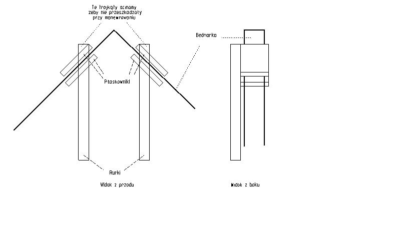

Kiedyś ktoś na innym forum polecił mi coś takiego:
Ja używam samorobionych kleszczy do gięcia bednarki i drutu, wyginają z ładnym promieniem i nie odpada ocynk. Są też gotowe kleszcze dla blacharzy, ale nie wiem, czy zdają egzamin

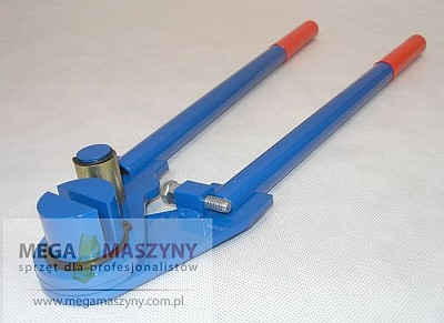

Witam. Ja kupiłem coś takiego. jest naprawdę przydatne. Poszukaj na Elko-bis.
Nie zaglądałem tutaj dawno. Stary wątek rozwinął się po dłuższym czasie. Potwierdzam, że to z postu piotrg1967 daje radę. Też polecam.
