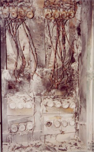

Są to zdjęcia rozdzielni niskiego napiecia (starego typu :slight_smile: ) spalonej w wyniku przegrzania podstawy bezpiecznikowej w dolnej części szafy. Awaria wystąpiła na skutek naprawienia bezpiecznika żyłą 0,75mm2 przez użytkownika. Na zdjęciach nie ma już liczników - a szkoda.
Zdjęcia zostały wykonane 17.01.2002r na terenie miasta Gorlice.
Aż mi ciarki przeszły przez plecy. Na początku zdawało mi się że jest to zdjęcie z filmu “OBCY”. Proszę o to przykład ludzkiej głupoty , (licowanie bezpieczników)- kto to wymyślił???
to straszne, jak ktoś w kraju o takich głębokich tradycjach elektrotechnicznych mógł licować bezpieczniki

Bardzo się cieszę, że zamieszczone zdjęcie sprowokowało Panów do refleksji. Chciałbym jeszcze zwrócić uwagę na jedną istotną rzecz, która pojawiła się w momencie przystąpienia do usuwanie skutków awarii i modernizacji rozdzielni. Po usunięciu starej rozdzielni wiadomą rzeczą było, że trzeba będzie wymienić odcinki przewodów zasilających i odpływowych, które uległy spaleniu. Z zasilaniem nie było problemów, ponieważ złącze znajdowało się 5m od rozdzieli i przewody zostały wymienione na całym odcinku. Przewody odpływowe ułożone w rurkach peszla były oczywiście spalone (izolacja) w odcinku pionowym nad rozdzielnią (ok. 2m) i po 2m w odcinkach poziomych w obydwie strony!!!. Dla pewności puszki, w których odbyło się łączenie umieszczono 4m od rozdzielni. Na tej odległości izolacja nie wykazywała oznak przegrzania, i można było przypuszczać, że nie utraciła swoich właściwości, co potwierdziły wykonane później pomiary rezystancji izolacji.
Na koniec ciekawostka nieelektryczna ? przebywanie w pomieszczeniu, w którym gaszono urządzenie elektryczne proszkiem gaśniczym nawet tydzień po pożarze nie należy do przyjemności.
