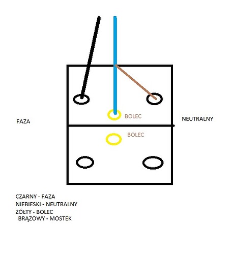

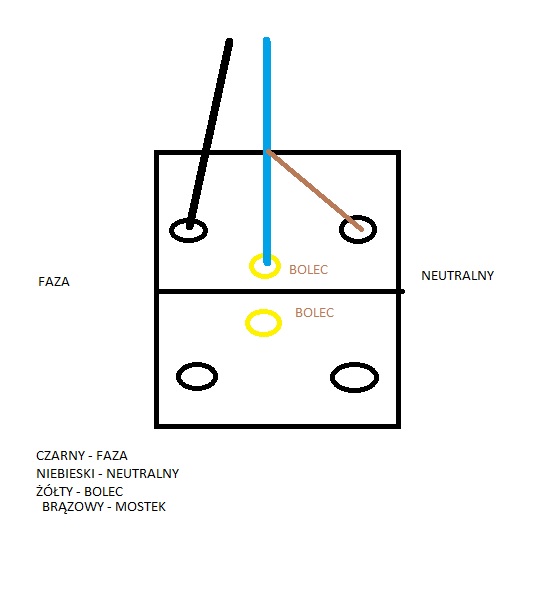

Witam ponownie. Mam u siebie układ sieci TN-C. Sprawdzałem w Energetyce. Zresztą jak zauważyłem jedno gniazdko mam zmostkowane już (lodówka). Przymierzam się do wymiany gniazdka jednokomorowego bez bolca na dwukomorowe z bolcem (mostkowane)- mam teraz do gniazdka bez bolca podłączony przez listwę przeciwprzepięciową nowy telewizor LCD i komputer. Gniazdko nowe kupiłem , jutro robię wymianę. Listwa przeciwprzepięciowa(z bezpiecznikiem) nic mi nie daje jak nie mam gniazdka z bolcem. Mostkowanie robię według tego schematu dla porządku:
Według tego połączenia mam aktywne połączenie na dwóch bolcach… Pozdrawiam
Kolego, z uporem maniaka bierzesz się za rzeczy, których nie ogarniasz nawet w stopniu podstawowym.
Wklejasz do tego jakiś bazgroł, w którym postulujesz wykonanie rozgałęzienia przewodu przed zaciskiem gniazda. Jak niby?

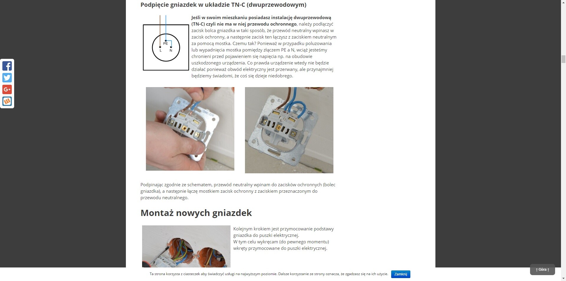

Wpisz z łaski swojej w google “zerowanie” i obejrzyj obrazki.
Na przykład ten:
Pomijam już, że przewodu neutralnego w TN-C zwyczajnie nie ma…
Rysunek, który dałem ma takie samo zastosowanie jak podałeś w linku poniżej… Ale nie jestem biegły w ręcznych rysunkach technicznych… :slight_smile:
Całkowicie masz rację. Mój błąd techniczny

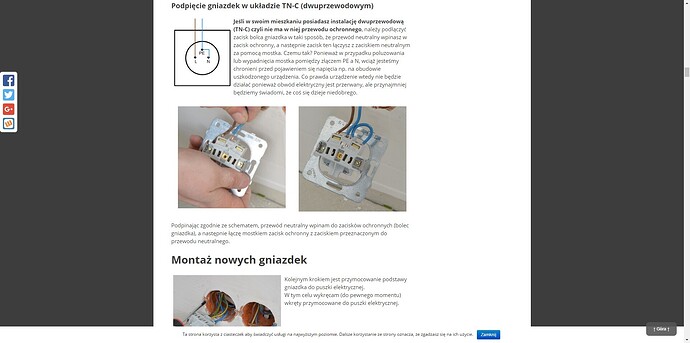

Wklejam zrzut ekranu, skąd mam informacje na temat mostkowania w sieciach TN-C:
To tak jak byś szkłem …
Instalację należy przerobić na 3 przewodową.
