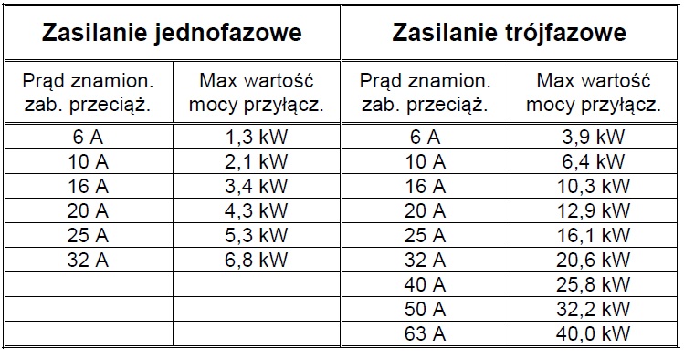

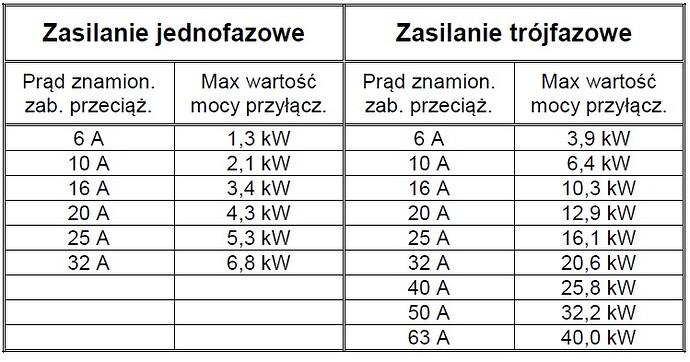

Jeżeli potrzebujesz 14 kW to piszesz o 14 kW. W Warunkach będziesz miał zabezpieczenia przedlicznikowe 25 A które pozwalają na pobieranie mocy maxymalnej 16,1 kW (wg tabelki) wiec będziesz miał zapas. W tabelce jest błąd. Niema przewodów 5 mm².
Fajnie, z tym że przewodów nie dobiera się tylko do mocy.
