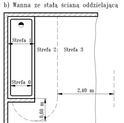

Sytuacja jest następująca, w łazience przy wannie (po jej krótszym boku jest postawiona ścianka działowa od podłogi do sufitu. Za ścianka stoi pralka (separacja od wanny ścianka o grubości 5 cm). Gniazdo do zasilania pralki jest oddalone i znajduje sie w odległości 70 cm od ścianki.
Inspektor nadzoru zarzuca mi ze pralka powinna być oddalona od wanny na odległość 60 cm.
Czy ma rację?
Moim zdaniem jesli jest oddzielona od wanny scianką od podłogi do sufitu, a gniazd mimo tego wydzielenia znajduje sie i tak w odległości 70 cm od wanny to nie ma racji.
Proszę o pomoc, pokazuje mu normy ale to do niego nic nie przemawia

W strefie 2 pralka się nie powinna znajdować a jaki jest obszar, to przedstawia zał. rys. z normy.
