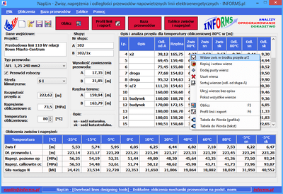

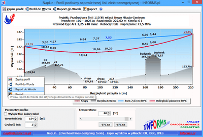

Do obliczeń zwisów, odleglosci linii napowietrznych można wykorzystać program NapLin prosty w obsłudze informs.pl/naplin.
NapLin wspomaga obliczanie zwisów, naprężeń i odległości przewodów napowietrznych linii elektroenergetycznych (niskich, średnich oraz wysokich napięć) z zaawansowanym modelowaniem i wizualizacją przeszkód terenowych w szerokim zakresie temperatur do 80C.
Służy m.in. do szybkiego opracowywania dokumentacji projektowej bezpośrednio w Wordzie (wg opisu)
poczytać mozna na stronie NapLin DXF program do obliczania zwisów, odległości i naprężeń przewodów napowietrznych linii dla projektantów PN-E-05100 DWG.
