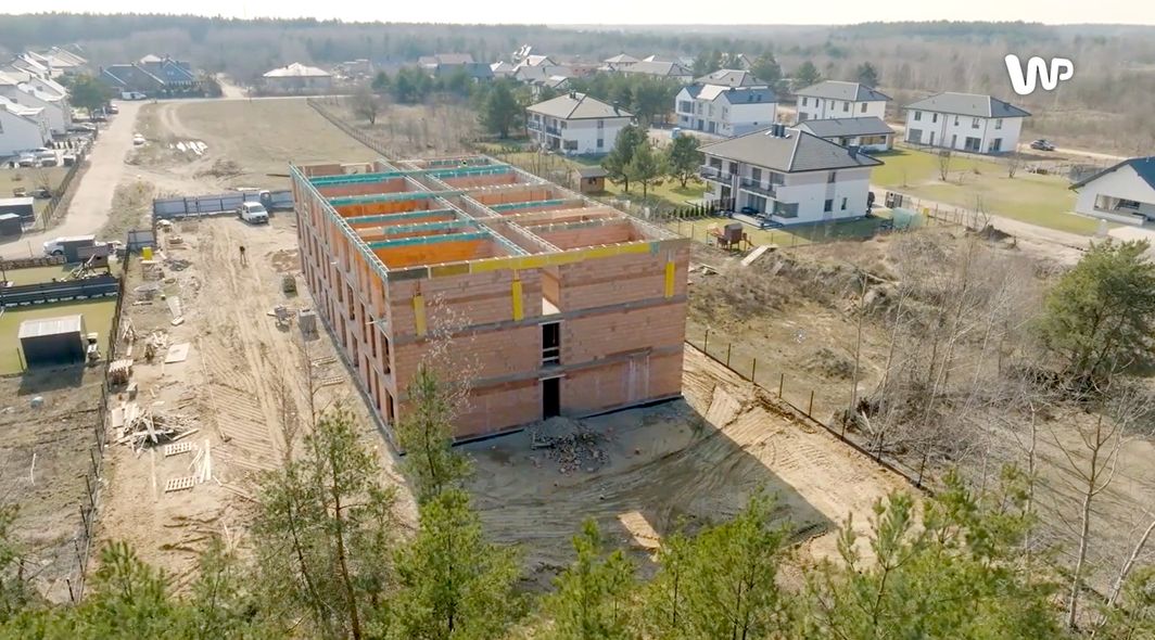

(*) patrz dom jednorodzinny w Wieliszewie:
Wasz Troll.
