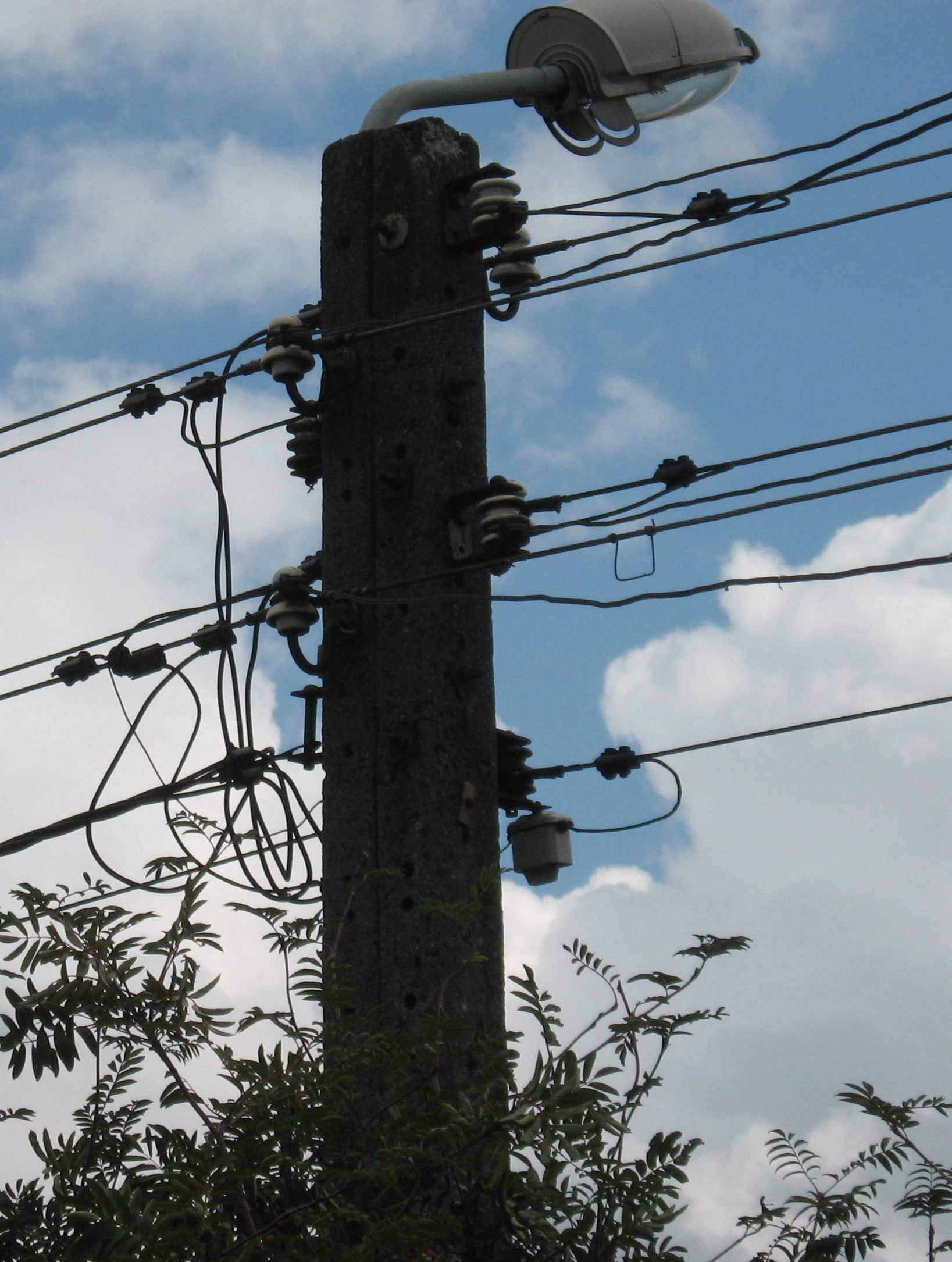

W załączeniu zdjęcie. Zielone - odejście do 1 budynku, czerwone - odejście do 2 budynku. Układ przewodów płaski + ten jeden tajemniczy na dole :slight_smile:

Prawie jestem pewny ,że jest to dodatkowy przewód PEN.Z tego zdjęcia widać ,że jest mostek między przewodem PEN a tym podwieszonym.Jest taka zasada w układzie płaskim linii LNN ,że przewód PEN jest przewodem wewnętrznym tzn bliżej słupa.Upewnisz się jak na innym słupie …zaraz za izolatorem…znajdziesz pętelkę z drutu wiązałkowego na PEN’ie [ok. 10x10cm].Chyba ,że wykonawca odstawił fuchę a inspektor nadzoru przepuścił nieoznaczony PEN.Nie na każdym słupie robi się “pętelki”-powinien być przy stacji i co kilka przęseł i na rozgałęzieniach linii.
Pozdrawiam, Janusz.
Niestety to nie jest mostek, to tylko złudzenie, zdjęcie z drugiej strony słupa zamieszczę w środę lub w czwartek. Przewód nie jest połączony z innymi przewodami na tym słupie, ani z ziemią. Można prosić o narysowanie tej pętelki razem z przewodem, jak to powinno wyglądać?

Proszę, oto słup widziany z mojego balkonu.
Witam-już STANCA dołączył zdjęcie z “pętelką”.
