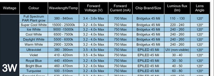

zakupilem diody hight power led 3w full spectrum + gwiazdke pcbs (przylutowana jest dioda do niej +AG TERMOPASTA) + radiator. tez przklejony to gwiazdki.
I mam pytanie.
Chcialbym podlaczyc 4 takie diody do jednego zasilacza.

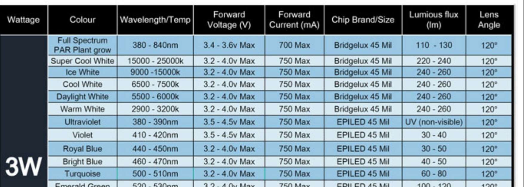

Parametry diody z załączniku

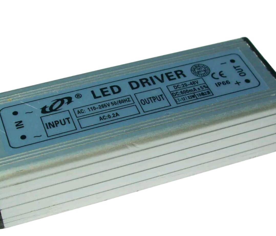

Witam. nie mam pojecia czy to china.
koles od ktorego kopowalem ledy.. napisal mi ze musi byc o takich parametrach
12 - 20V 600mA.
i tez czasami na zasilaczach jest oznaczenie takie jak to 0,1A itp. co to znaczy?
Mozesz mi podeslac jakis link.
jaki bylby najlepszy, tak zeby spokojnie wystarczylo, zeby sie nie grzal i nie palil diod.

dodam ze parametry zasilacza ktore mi przeslal maja starczyc spokojnie na 5 ledow.
czy taki jest wystarczajacy na 4-5ledow
Ten zasilacz nie nadaje się do tych diod.
Jak kolega w ogóle podłączał te diody ? szeregowo - równolegle?
Trzeba było od tego samego kolesia kupić od razu zasilacz- driver (bo podał prawidłowe parametry )a nie teraz dobierać coś na chybił trafił.
Power ledy to nie to samo co paski ledowe. Power ledy nie mają żadnego ograniczenia prądowego i trzeba o to samemu zadbać najprościej dobierając driver o odpowiednim stałym prądzie .
