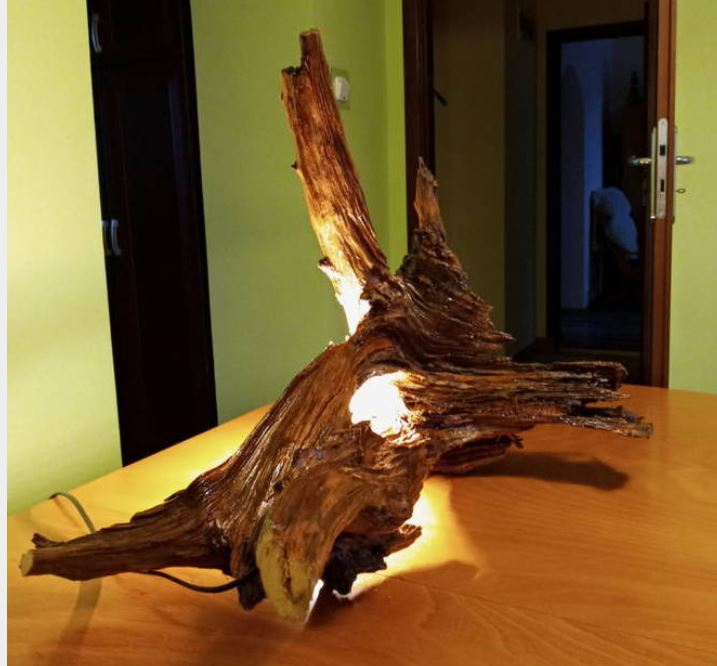

Niestety , nie mam już fotek z tamtego okresu, ale znalazłem w sieci coś bardzo podobnego, jakby tego było mało, to takie wynalazki są tworzone przez różnych majsterkowiczów i wystawiane na portalach aukcyjnych (wystarczy poszukać):
Ta szczapa drewna wcale nie jest ładna, ale to kwestia gustu. Natomiast z elektrycznego punktu widzenia to jakie ma wady. Przewód jest dzwonkowy ? Zamiast wtyczki są bananki radiowe ?
Łącznik ma widoczne gołe żyły ? Na pewno nie, ale lampa - w/g części forumowiczów - ma poważną wadę = nie ma “papierów”. Dziś czasami widuję całkiem ciekawe lampy wytworzone przez majsterkowiczów i nigdy nie miały one wad związanych z bezpieczeństwem. A lata temu w dzieciństwie w naszym mieszkaniu było kilka takich lamp i jedna z nich stała na moim biurku. Była zrobiona z butelki i była naprawdę piękna. Niestety nawet nie mam jej zdjęcia.

[quote=“domsat, post:8, topic:14635, full:true, full:true”]
[/quote] … pomijając “papiery” : oprawka E-27 przymocowana do drewna bez zachowania nawet odrobiny logiki przy odprowadzeniu ciepła ze źródła światła (nadmienię, że w harcówce były to jeszcze tradycyjne żarówki!) ; przewód wątpliwie zabezpieczony przed wyrwaniem z oprawki; o zasadach ochrony p.porażeniowej można tylko pomarzyć. Przymknąłbyś Kolego oko na taki twór w szkolnej harcówce lub gdziekolwiek w obiekcie użyteczności publicznej?
O ile taki wynalazek wykonany jest w formie lamki wpinanej do gniazdka, to można zwrócić uwagę właścicielowi i zapomnieć o temacie przy przeglądzie, ponieważ nie jest to część instalacji. Jednak, ja zastałem takie szczapy wiszące na suficie jako żyrandole.
