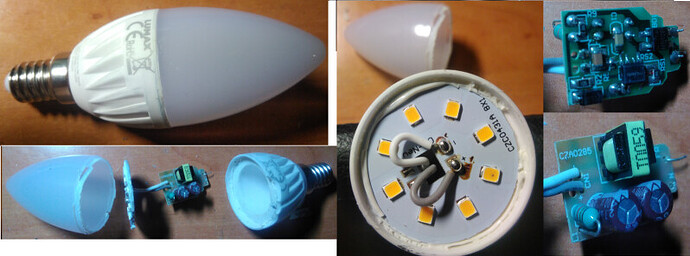

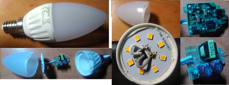

Lampa LED Lumax, po ok.3000h pracy padła. Moc lampy 5,5W, na trzonku E14. Przyczyna: przegrzanie, uszkodzenie jednej diody LED (dioda z ciemnym punktem). Korpus lampy jest ceramiczny, płytka z diodami LED aluminiowa, pokryta warstwą izolacji a na niej ścieżki obwodu drukowanego. Zasilacz umieszczony w korpusie. Producent deklaruje żywotność lampy 30000h. Lampa pracowała w pomieszczeniu o normalnej wilgotności i temperaturze pokojowej, w oprawie z kloszem, otwartej.

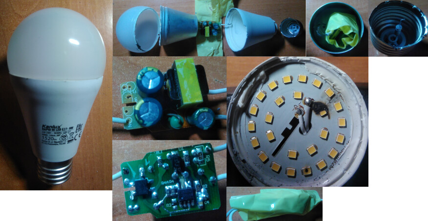

Lampa LED Kanlux, po ok. 1500h pracy (2x1h/dobę, ok. 2 lata) padła. Moc lampy: 15W, na trzonku E27. Przyczyna: wypalenie na płytce z diodami LED, przegrzanie. Korpus jest wykonany z tworzywa sztucznego, wewnątrz aluminiowy “radiator”, płytka pod diodami jest aluminiowa, pokryta warstwą izolacyjną, na której są ścieżki obwodu drukowanego. Zasilacz jest zawinięty w taśmę, podobną do taśmy do pakowania. W trzonku jest rezystor, o niewielkiej rezystancji ok. 1om, ogranicza on prąd rozruchowy lampy (prąd ładowania kondensatorów obwodu pośredniego zasilacza) oraz jest “bezpiecznikiem”. Spotkałem lampy, w których padł zasilacz i ten rezystor ulegał wypaleniu. Producent deklaruje żywotność lampy 20000h. Lampa pracowała w pomieszczeniu o normalnej wilgotności i temperaturze pokojowej, w oprawie z kloszem, zamkniętej.

To taśma kaptonowa. Elektryk może nie wiedzieć w sumie.
Ja wymieniłem w mroźni po około 8 miesiącach. Tam jest około minus 20, więc się nie przegrzały
Jeśli jest brak odprowadzenia ciepła i lampa oddaje większość ciepła przez promieniowanie to mogą być diody “usmażone” nawet w mroźni. Lampa może mieć na zewnątrz temperaturę 40 stopni, a w środku diody mogą już mieć ponad 120 stopni. Żeby to stwierdzić trzeba by zrobić “sekcje zwłok” :slight_smile:
Ponadto większość lamp LED ma małe IP i nie są to lampy szczelne - a wilgoć jaka się w nich skropli najczęściej spowoduje uszkodzenie zasilacza.
