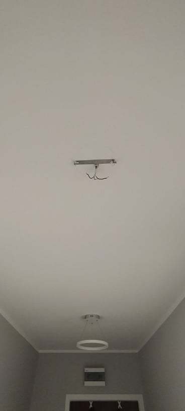

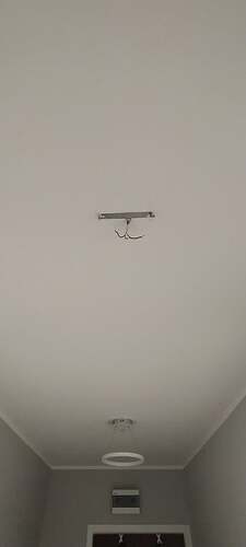

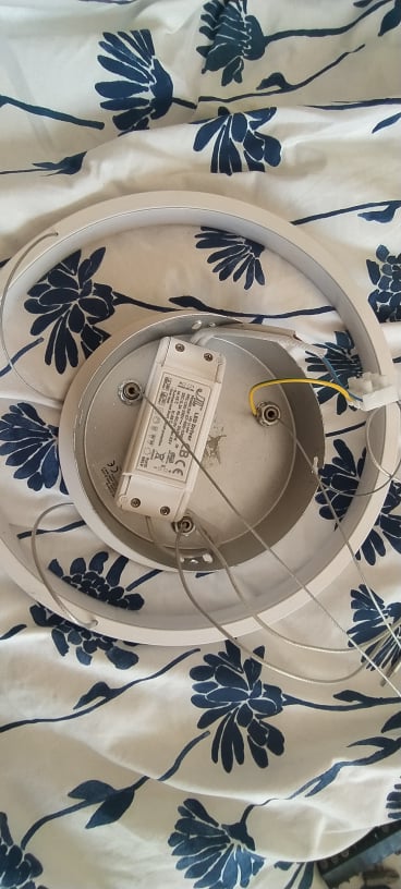

Mam dwie lampy led takie jak na zdjęciu. Jedna działa, a druga sprawia problemy. Lampa ma w środku Przewód fazowy (L), przewód neutralny (N) i przewód ochronny (PE).
Lampa po poprawnym podłączeniu lekko mruga, czasem zaświeci się całkowicie, czasem gaśnie. Czasem przy wyłączeniu przełącznika prądu zapala się na sekundę i gaśnie.
Zauważyłem, że w momencie poruszania kablem, który dochodzi do urządzenia “LED driver”, które znajduje się w środku, ledy zaczynają intensywniej mrugać, a czasem zaświecają się całkowicie. Sprawdzałem czy wszystkie połączenia są dobrze dokręcone i na pewno nic nie jest poluzowane.
Lampa była na reklamacji i wróciła niby naprawiona, sprawdzali w sklepie. Czy znów jest to wina lampy czy też instalacji elektrycznej w mieszkaniu?

Podmień drivery miejscami pomiędzy oprawami wtedy będzie coś więcej wiadomo.
Obstawiam uszkodzony driver.
