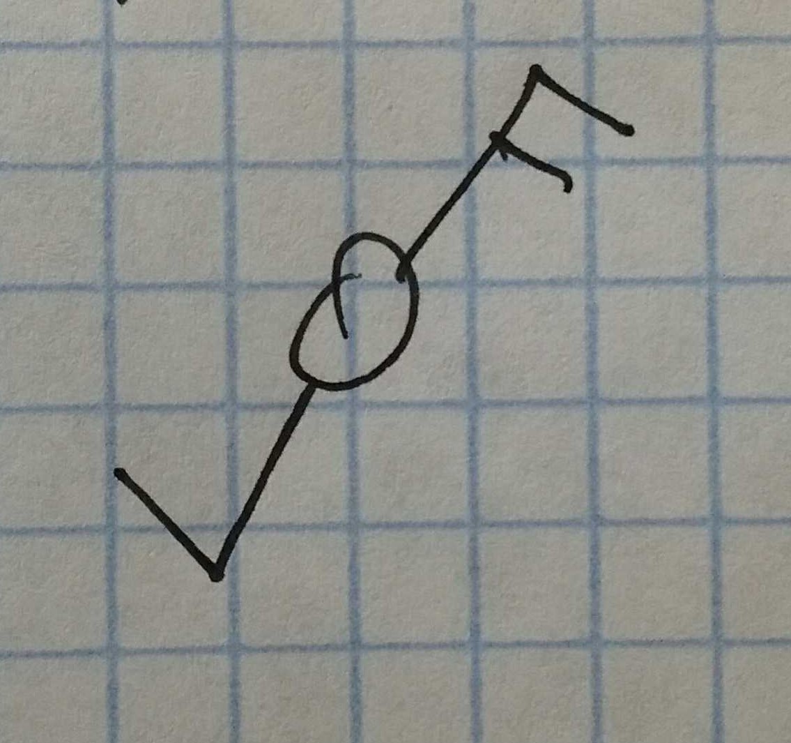

Koledzy elektrycy. Jestem w trakcie budowy domu i przymierzam się do założenia instalacji elektrycznej. Mam jeden problem, a chodzi o łącznik który jest w projekcie firmy Archon i ma dziwny symbol. W mojej ocenie jest to łącznik schodowy gdyż ma on taką rolę w projekcie, ale dlaczego ma taki symbol. Nie widziałem nigdy takiego znaczka. W załączeniu wygląd symbolu.
Proszę o wyjaśnienie.

Na schemacie powina byc dolaczona legenda a w niej opisane symbole. Nie spotkalem sie osobiscie z takim ale moze jest pomylka no ten symbol by oznaczal lacznik dwubiegunowy schodowy a takie nie wystepuja wiec prawdopodobnie chodzi o zwykly schodowy.

[/quote] pierwszy z brzegu producent : <LINK_TEXT text=“https://www.kontakt-simon.com.pl/pl/Kat … 280/#frame”>https://www.kontakt-simon.com.pl/pl/Katalog/951/280/#frame</LINK_TEXT>
Są nawet podwójne krzyżowe :slight_smile:

Podwojne wiem ze sa :slight_smile: bo stosuje ale mi chodzilo a dwubiegunowy schodowy co rozlancza faze I neutralny :smiley:
Nie kombinujcie !
Łączników schodowych podwójnych nie ma, bo nie przerywa się “N”.
Jeżeli ktoś chce włączać/wyłączać dwa obwody łącznikami schodowymi musi zastosować dwa wyłączniki schodowe.
Wystarczy spojrzeć do PN i przekonać się, że takich oznaczeń i łączników nie ma.
Przyznaję, że łączniki podwójne schodowe przydałyby się (dwa klawisze w jednym elemencie). Ograniczyłoby to ilość puszek w ścianach dla ich montażu, a umożliwiłoby włączanie/wyłączanie dwóch obwodów z jednego elementu montażowego.
