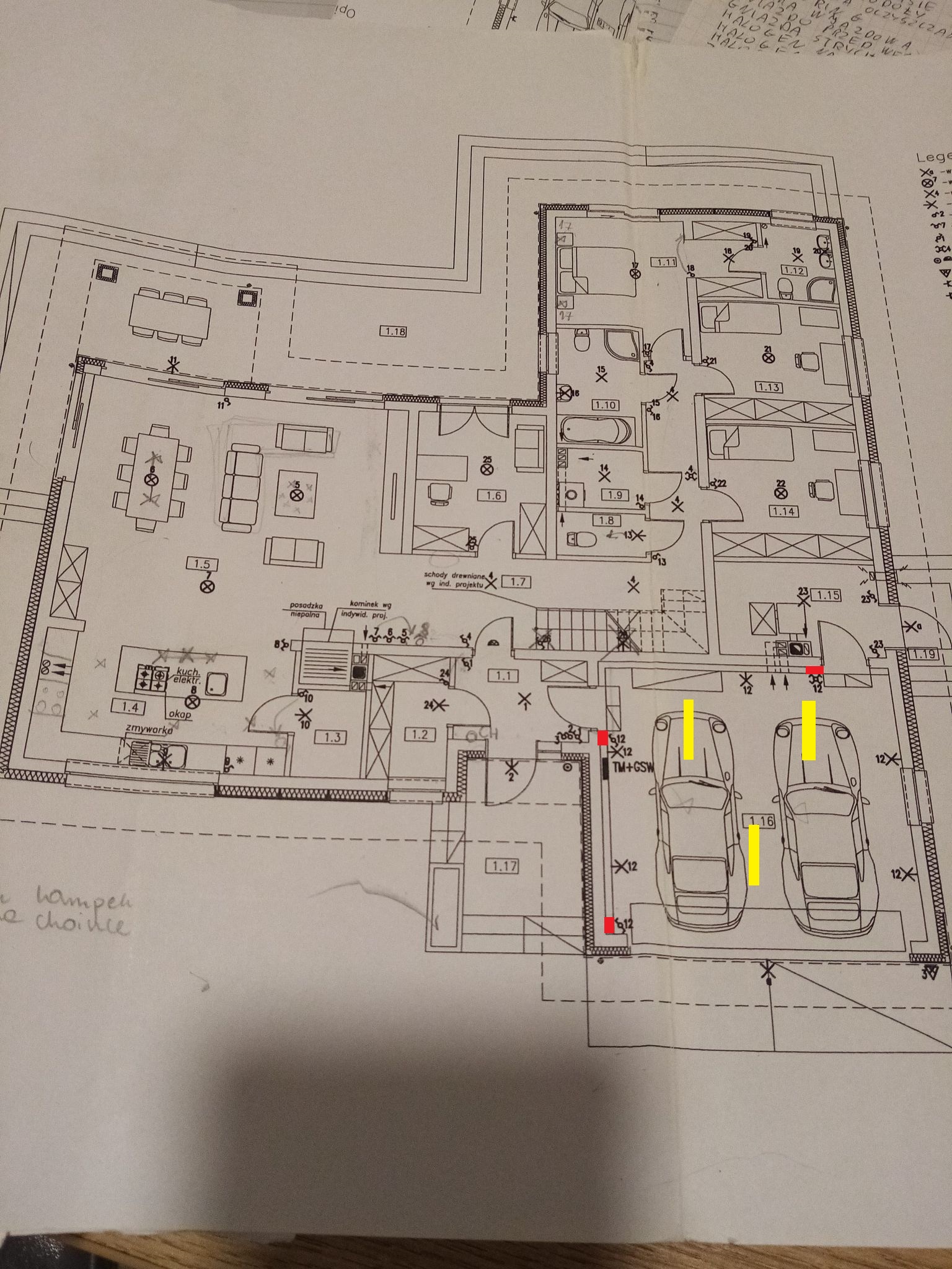

Czegos nie kumam. Po co czujnik ruchu skoro są właczniki zmienne i krzyżowe. Kolego narusuj rzut garazu i wiatrołapu i pokaz ze np. lampa nr 1 ( narusuj ja) ma sie właczac z 3-ch miejsc i narysuj LOKALIZACJE WYŁACZNIKÓW a gdzie maja byc czujniki i po co i co maja włączyć ? Jak dla mnie zbyt zawiłe tłumaczenie .
Kolego zawiłe to co napisałeś . Ale jeśli dobrze to ogarniam to zasilanie oświetlenia załączonego wylacznikami zrób przez przekaźnik i jak czujnik ruchu wyczuje ruch to pominie sterowanie wyłącznikami schodowymi i zasili oświetlenie na tak długo jak będzie ruch lub jak długo będzie ustawiony czas na czujniku ruchu
Na czerwono łączniki światła, na żółto świetlówki + będą jeszcze dwa czujniki ruchu.
