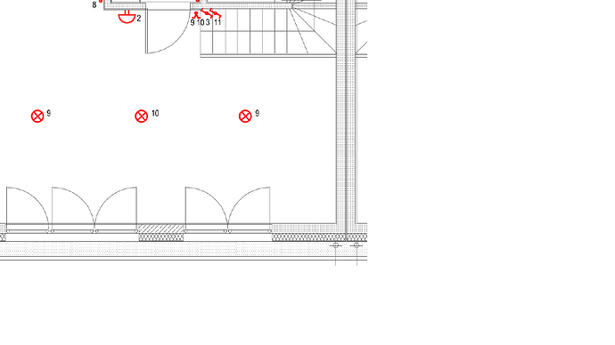

posiadam taką instalacje. Jak wynika z załączonego rysunku, punkt świetlny nr 9 załączany jest z jednego klawisza, punkt świetlny nr 10 załączany jest z drugiego klawisza w łączniku szeregowym. Z opisu wynika, że z jednym klawiszem zapalam dwa punkty świetlne o nr 9. Czy dobrze rozumiem ten opis? Czy jednak jest jakaś kombinacja, która pozwala zapalać każdy punkt oddzielnie?
Nie ukrywam, że jest to słabe rozwiązanie i wolałbym każdy punkt załączany oddzielnie.
Proszę o rozwianie moich wątpliwości.
Jeżeli jest to instalacja tzw. bezpuszkowa, oraz od łącznika do p. 10 jest doprowadzony jeden przewód 3-żyłowy i do p. 9 (lewy lub prawy) jest doprowadzony drugi przewód, a pomiędzy tymi “dziewiątkami” jest mostek przewodu, to nie ma możliwości złączać tych lamp oddzielnie.
Do 9 lewej i do 9 prawej musiał by być osobny przewód od zasilania, wówczas można się pokusić :
  • albo łącznik 3-klawiszowy
  • albo dwa lub nawet trzy łączniki, kwestia montażu.
Przy nr. 9 jest łącznik dwuklawiszowy - powinien obsługiwać lampy z obwodu 9 i 10 - czyli dwa klawisze na 3 lampy.
Można to rozdzielić na kilka sposobów.
Jak chcesz by każda z lamp była osobno zapalana to musisz zdemontować ten łącznik “świecznikowy” i sprawdzić ile jest przewodów od lamp (można to spr. w lampach - czy do każdej przychodzi 1 kabel czy 2.
Jeżeli w puszce są 3 “lampowe” to kupujesz łącznik 3 pozycyjny i masz każdą zapalaną osobno.
Czyli musisz wykręcić przełącznik i bez rozłączenia “kabelków” wyciągnąć na wierzch by można było zrobić fotkę.
Wstaw fotkę i producenta tego łącznika - fotkę od tyłu i dobrze by było aby schemat nadrukowany od tył też był widoczny (czytelny)
edit.
pisałem a kol. był szybszy :slight_smile: muszę szybciej pisać :slight_smile:
Niestety Wasze przypuszczenia są właściwe.
Łącznik ma dwa przewody od lamp. Jednej od nr 10, drugi o nr 9 po prawej stronie.
Pomiędzy dziewiątkami jest puszczony przewód, którego połączenie jest pod 9 po prawej stronie.
Czyli 9 po lewej - 3x1,5m2
10 - 3x1,5m2
9 po prawej 2x 3x1,5m2
czyli bez kucia nie obejdzie się. Trzeba puścić dodatkowy przewód.
