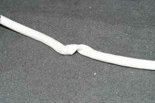

Problemy zniekształceń kabla, “długiego” rozszycia itp. są oczywiście ważne (przynajmniej z teoretycznego punktu widzenia), ale dopóki mówimy o kategoriach do 5E włącznie to nie determinujące.
Popełniłem w życiu kilkaset prób na kablach zdeformowanych w postaci złamania, rozciągniecia, rozplotu, zgnieceń i wszystkich poprzednich w kupie. Efekt testów widoczny, ale w 99,9% wynik PASS (pomiary na kablach rzędu kilkudziesięciu metrów, czyli maksymalnych długościach najcześciej spotykanych w warunkach insyalacyjnych). Najwiekszy wpływ z tego wszystkiego wnosi długi rozplot, ale też wszysko zależy od ułożenia się poszczególnych żył kabla. Żeby było w tym wszystkim śmieszniej najgorszy wpływ ma wpięcie w tor kabla krosowego. Sam kros ma bardzo charakterystyczny przebieg przesłuchów w postaci złożonych połówek sinusoidy dość bliskich granicy pomiarowej. Dodatkowo ten przebieg sumuje się z przebiegiem reszty toru (przebieg wyglada jak zmodulowany) w efekcie czego potrafi miejscami wyskoczyć poza granicę. Tu miedzy innymi tkwi tajemnica, że jak oddajesz sieć do certyfikacji to wymaga się pomiarów w opcji Permanent a nie Chanel.

Sami testowaliśmy kabel Beldena FTP po użyciu go do ciagniecia samochodu dostawczego - z ciekawości odwinąlem kilkadziesiąt mb , gniazda i na pentascaner z nim - test 5 cat -passss.
Kabel utp owiniety na całej trasie kilkudziesięciu metrów na… kablu energetycznym zasilającym ten punkt,
O połączeniu gniazdko-rj rurce zabetonowanej w podładze nie wspominając…
Szczytem bzdury było kiedyś ( rozwijaliśmy wiązkę ok 80mb 8 przewodową na żywca, prosto ze szpul) i nagle po ok 65 mb w z jednej ze szpul odwija się…
Guziołek.Przyglądam się bliżej a to związany kabel bo się w nawijalni skończył albo urwał. Nie mogę na forum cytować komentarzy monterów bo nie wypada, a kabel był jednej ze wpominanych w tym temacie firm. ( co prawda słyszałem ze robiony w Polsce, przez wiodącą fabrykę krajową. Ale najlepsze były napisy na szpulach 100% tested…

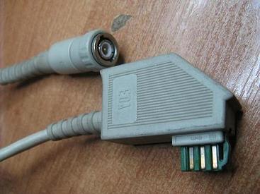

AT&T to była pierwsza technologia 3 i 5 kategorii ( pamietne gniazda czarne i białe ( czy kość słoniowa - było to bardzo dawno) w której przechodziłem szkolenia. Jednak wcześniej brałem udział w wykonywaniu RCP-owej sieci Bulla ( potem pouyet) kat 3 w instytucjach MF. Gniazda rj ale druga strona i backbony na rcp-ach. A wcześniej sztuka zaciskania BNC na RG-58, trójniki, terminatory, reapatery na dłuższych liniach…
A jeszcze pośrednio gniazda które nazywaliśmy

Ja mam jeszcze gdzieś bębenek TWINAX’a zadekowany w garażu
jak znajdę to podeślę foto jak to wyglądało.
Ano dawno, dawno - kolor to kość słoniowa. AT&T nie istnieje już, odłamy tej firmy to Lucent Technology i Avaya, zajmująca się do dziś okablowaniem.
