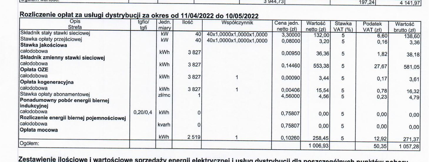

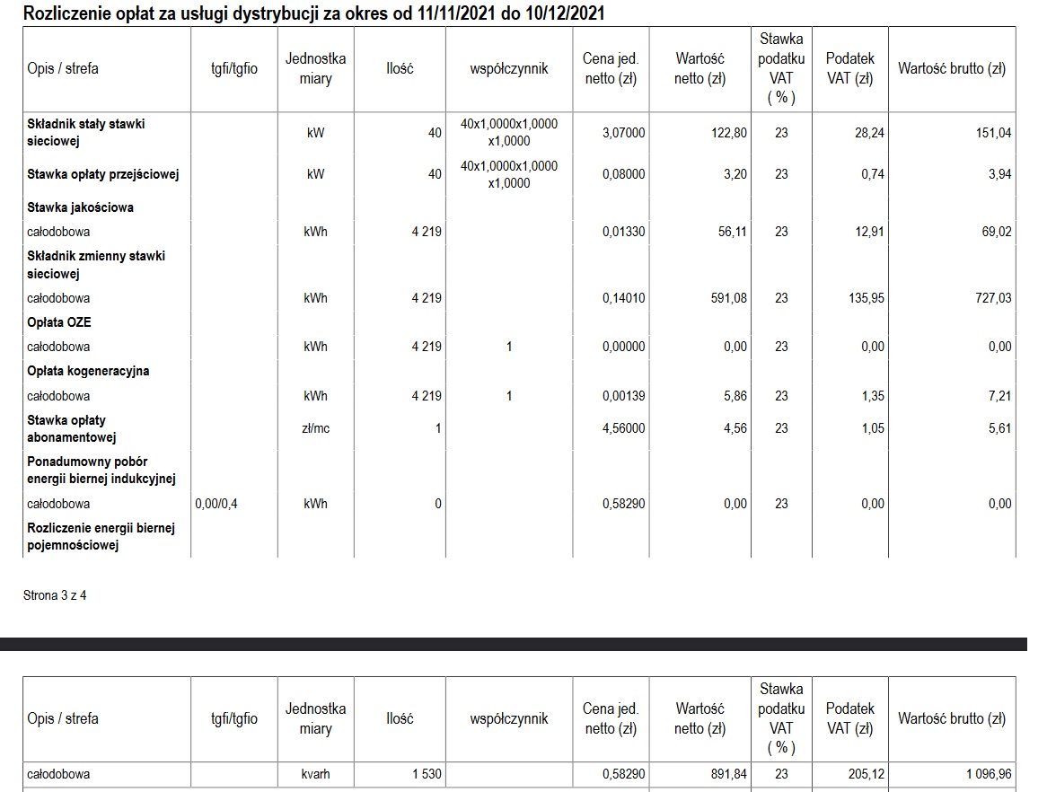

Obiecałem pokazać efekt pracy dynamicznego kompensatora mocy biernej na fakturze. Na zdjęciach przedstawiam faktury klienta za listopad 2021 (gdy nie było jeszcze kompensacji) oraz pierwszą fakturę po założeniu kompensatora tj. za maj 2022.
