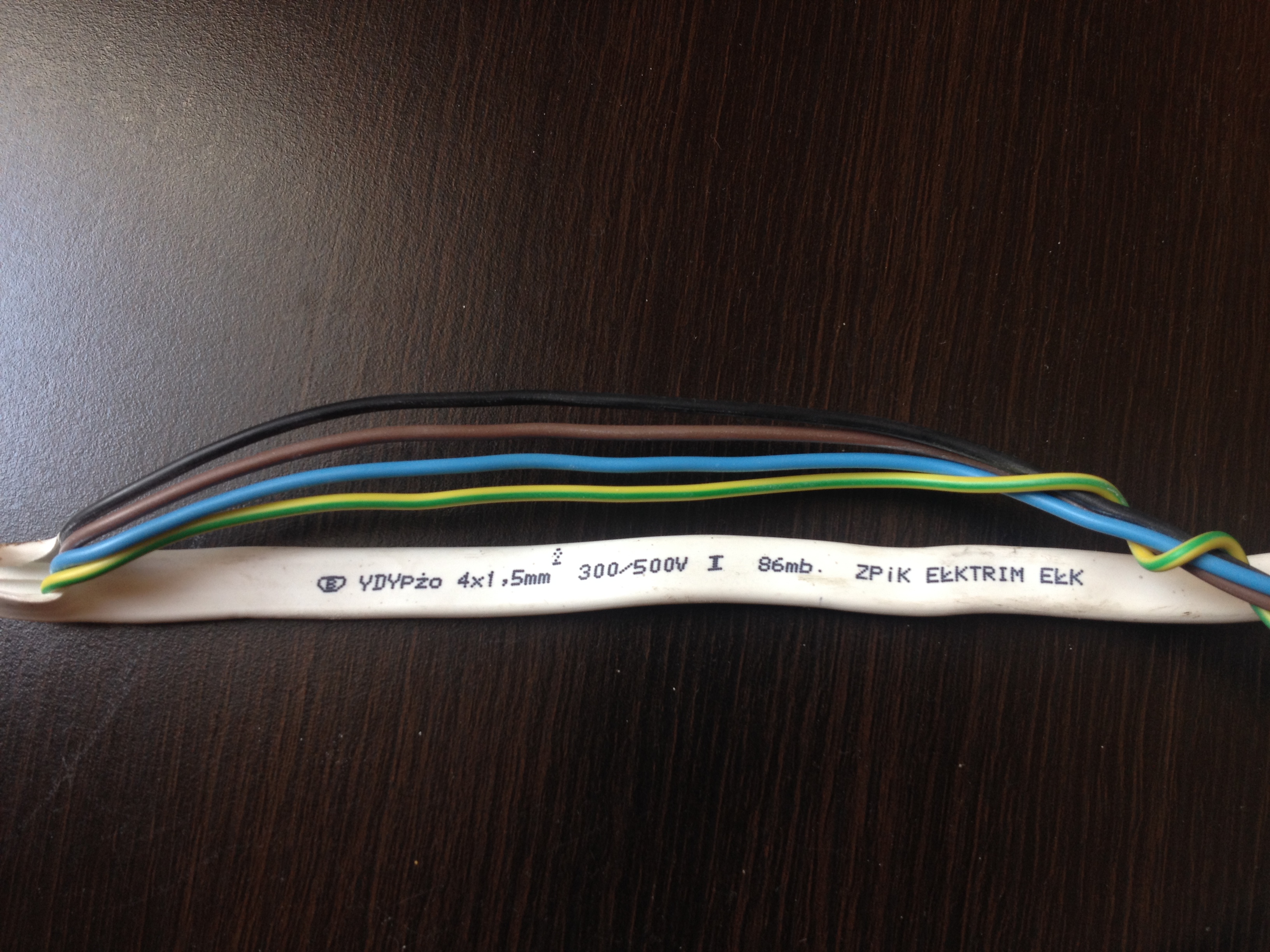

Czy któryś z kolegów ma namiar na hurtownie, która oferuje przewód
YDYp 4x 1,5mm izolacja 450/750 w kolorystyce NIEBIESKI CZARNY, BRĄZOWY ŻÓŁTO ZIELONY żył niestety, ale w Polsce jest z tym bardzo ciężko. Jeden sprzedawca z pewnej hurtowni internetowej stwierdził, że jestem nie poważny, bo takich przewodów nie ma są tylko w kolorystyce SZARY , CZARNY BRĄZOWY ŻÓŁTO ZIELONY .
Przewód ten stosowany jest najczęściej do obwodów oświetleniowych “w układzie świecznikowym”
Przewód N powinien być zawsze niebieski na skutek braku odpowiedniego przewodu jest szary .

B. trudno dostępny jest przewód do łącznika II czyli czarny - brązowy - szary.

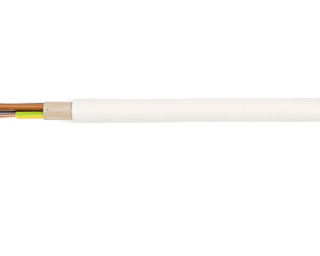

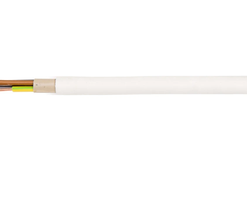

Rzeczywiście w niejednym sklepie internetowym zdjęcia są niezgodne z towarem, ale w TIM-ie raczej to się nie zdarza. Zresztą można skorzystać z opcji - “zapytaj handlowca”. Czy to takie trudne ?
Z ciekawości przejrzałem teraz ofertę TIM-u na przewody 4-żyłowe:
Zdjęcia są na pewno zgodne z towarem.
Tu ciekawostka: wersja czarny - brązowy - szary- ż/o popularnie nazywa się silnikowa i jest zawsze dostępna w hurtowniach. Elektrycy ją kupują i stosują i wtedy szary "robi " za niebieski. Sporo tego widziałem w szpitalach na oświetleniu awaryjnym.
W razie czego kupić 5 - żyłowy on ma tę kolorystykę.

Ełktrim produkuje przewody w takiej kolorystyce dostępne przez hurtownie Kaczmarek Electric, choć przyznam, że już tam pytałem kiedyś i stwierdzili, że nie mogą zamówić, bo nie mają w systemie wiec sumie koło się zamyka.

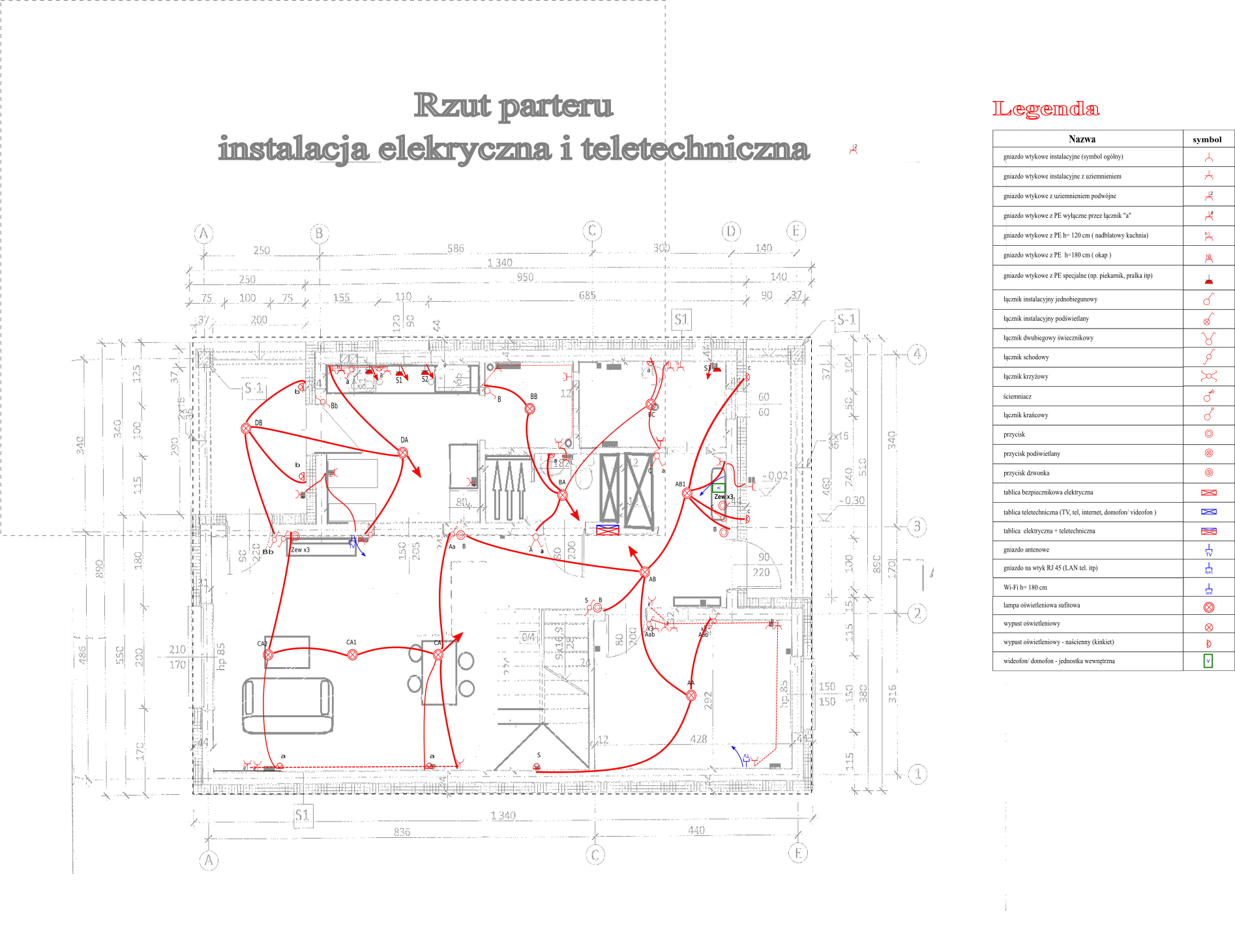

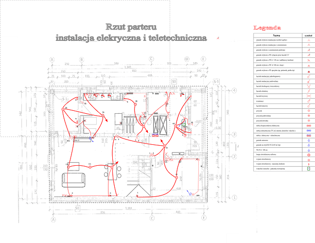

Aby przybliżć temat załączam obrazki i w kilku zdaniach postaram się to przedstawić idee systemu. W najbliższym czasie postaram się założyć nowy wątek na tym forum by zachęcić do dyskusji większe grono Kolegów.
Cały wist polega na tym, że większość peszli jest zatopiona w betonie w stropie lub w wylewce w posadzce. W ścianach są umieszczane są jedynie peszle na zasilanie pierwszego gniazda w pomieszcezniu ( następne idą podłogą), łączniki oświetlenia i oświetlenia naścienne. Najważniejsze są puszki łączeniowe będące jednocześnie wypustami oświetlenia na suficie- głowy ośmiornicy.

Możemy tu porównać do analagii do montowni samochodów- na budowę dostarczone są gotowe wiązki przewodów. Technik nie wnika do czego służa- robi swoje- łączy ( podobnie jest w tym systemie) 4x10mm pod tynkiem i tak nie schowa bez bruzdowania chyba, że się nazywasz Copperfild.
