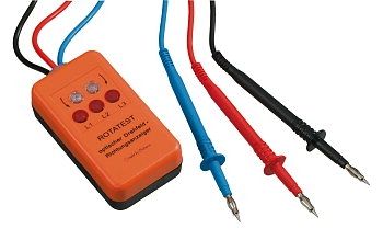

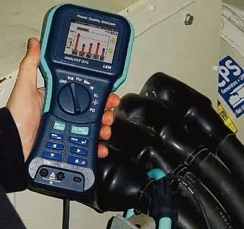

mialem cos takiego na mysli: jedno bardzo proste - drugie nieco bardziej zaawansowane…pozdrawiam R.

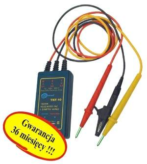

-Nie wiedziałem tylko, że to teraz tak się nazywa te przyrządy czy mierniki, aparaty czy urządzenia.
-P.S.
Jetzt alles in der Ordnung. :wink:
Nie obrażając żadnych producentów polecam przysłowie:
“Cudze chwalicie, swojego nie znacie”.
Nie jest to reklama z mojej strony gdyż nasza firma tym nie handluje.
Jest to produkt SONEL S.A.
