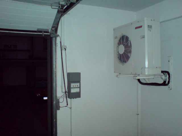

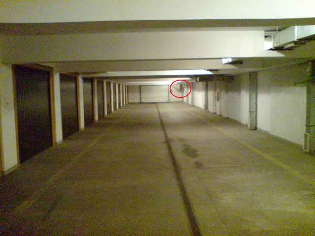

Wrocilem wlasnie z urlopu i w momencie kiedy wjezdzalem do hali garazowej natknalem sie na… sami zobaczcie
Mozecie mi powiedziec czy w tym miejscu dopuszczalne jest zamontowanie wymiennika ciepla od klimatyzacji??? Ogolnie klimatyzacja przeznaczona jest na sklep spozywczy , ktory znajduje sie obok
Przyznam od razu , ze temp w calej hali wzrosla do 30 stopni gdzie zawsze bylo o wiele chodniej.

Co do wymiennika ciepła to powinien być zainstalowany na zewnątrz w końcu
klimatyzacja ma chłodzić a nie ogrzewać widać że ktoś tnie koszty i to
ostro albo montował to jakiś amator ogólnie nie spotkałem sie z takim
rozwiązaniem.

Od strony technicznej wydaje mi sie , ze sprawnosc takiej klimatyzacjo drastycznie spada bowiem nie dobrej wymiany powietrza.

Jak ADM wyraziło zgode to pewnie, nawet w kotłowni można.
Jeżeli komuś nie zależy na sprawnym funkcjonowaniu klimatyzacji to pewnie że można.
Nawet bardziej ekonomicznie jest teraz - jedno pomieszczenie chłodzi a drugie grzeje, energia elektryczna nie marnuje się, tylko urządzenia szkoda.

Muszę przyznać dziwne rozwiązanie. Ciężko to urządzenie musi pracować. Zimą nie ogrzeje garażu bo pewnie nie będzie chodzić.

kluczowa w tej sprawie jest umowa o zarząd garażami pomiędzy właścicielami garaży a administracją.
jeśli w umowie nie ma mowy o cesji wyrażania zgód właścicieli na administrację, to administracja przekroczyła swoje uprawnienia i montaż jest nielegalny (niezgodny z wolą właścicieli).
sprawa zgodności z przepisami technicznymi jest wtórna, bo montaż grzejnika w garażu, który grzeje tylko w lecie, jest kretyński, ale nie zabroniony.

Takie rozwiązanie jest bardzo popularne w biurach, centrach handlowych itp często spotykane także w nowych budynkach mieszkalnych.
Stosuje się je najczęściej wtedy gdy nie ma możliwości zamontowania jednostki zewnętrznej na dachu lub odległość od najbliższych okien jest za mała aby montować jed.zew.
Niestety rozwiązanie ma prawie same wady wymaga zwiększenia wymian powietrza w garażu które powinny zapewnić odpowiednie parametry temperaturowe w garażu. Jedynymi zaletami takiego rozwiązania jest napewno nie szpecenie elewacji budynku oraz cisza ( w garażu nikt na stałe nie przebywa).

No więc tak. Temperatura w garażu napewno jest niższa niz gdyby agregat stał np na dachu w samym słońcu a jak widze na zdjęciu garaż ten ma dosyć dużą kubature i wydaje mi się ze urządzenie nie traci na wydajności a jeśli jest to typ grzewczo chłodzący to bedzie mogło być uzytkowane również zimą.
