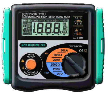

Witam Kolegów.
Zakładam nowy wątek na tema tego miernika Część można poczytać w wątku Lokalizator LKZ. Ale do konkretów.
Kupiłem, sprawdzam, testuje i wyciągam wnioski.
Na razie spełnia moje oczekiwania. Zakupiłem ten miernik jako dodatkowy do całego zestawu ze względu na funkcję D-Lock w instalacjach z RCD bez wyzwalania i oczywiście czystą ciekawość.Pierwszy pomiar, szybka akcja , RCD nie wyzwolił. Inny obwód z następnym RCD, to samo. Wyniki zapisuję aby to porównać po założeniu mostków. Wyniki niemal identyczne.Sprawa dość dobra, pomiary szybko i sprawnie bez mostkowania.
Po całych próbach sprawdzenie różnicówek (test,prąd i czas) miernikiem Sonela MIE-500 i Profitest.Działają tak jak działały, pomiary im nie zaszkodziły.
Przyznać trzeba, że ilości pomiarów jakie tym miernikiem wykonałem nie są olbrzymie i jednoznacznych wniosków wyciągać nie mogę. Jednak obskoczyłem z nim już kilka chałup sąsiadów ,biuro księgowej oraz dwie budowy i nigdzie RCD nie wyzwolił .
Pozdrawiam Czarek
Tylko ciekawe jak zachowa się później RCD podczas normlnej pracy po takim działaniu pomiarowych wnikającym w rdzeń jego przekładnika.
O tym nikt nie mówi bo kogo to obchodzi. Pomiary wyszły i jest cacy. Instalacja sprawna.

Jak już napisałem, jestem zadowolony z zakupu.Pracę miernik ułatwia i to znacznie.
Myślę,że stosunek jakości do ceny również jest bardzo dobry.
Co do obaw niektórych kolegów o stan RCD po pomiarach dodam tylko tyle, że pewnie Japończycy mieli to na uwadze, bo przecież nie wyprodukował tego miernika pan X w piwnicy w końcu :slight_smile:
Pozdrawiam Cezar100
Witam wszystkich kolegów na forum.
Ten pomiar - impedancji pętli zwarciowej bez wyzwalania RCD jest wykorzystywany w miernikach. Sam mam od 10 lat miernik UNILAP 100 XE Austriackiej firmy LEM (obecnie przejętej przez FLUCKE) Bardzo często stosowałem w pomiarach opcję bez wyzwalania RCD. Wpływ na wyłącznik jest żaden. Wyłączniki - różnicowo-prądowe działają tak cały czas - ciągle występują prądy upływu ( że nie wspomnę o zwarciach z PE). Pomiary nie wyzwalające RCD opierają się na pomiarze spadku napięcia przy bardzo małym prądzie różnicowym. Stąd też błąd pomiarów jest spory ok 30%. Przyrząd pokazany na zdjęciu przez Admina ma jedną poważną wadę - nie posiada metalowego przycisku - nie sprawdza wielkości napięcia dotykowego - dokona pomiaru gdy napięcie dotykowe na przewodzie ochronnym przekroczy dopuszczalne 50V

Taki przycisk a raczej (elektrodę dotykową) posiadają przeważnie przyrządy do badań wyłączników RCD.
Posiadam kilka mierników impedancji pętli zwarcia i żaden tego nie ma .Kombajny również posiadają.
Kolega Cezar tak wychwalał KEW-a ,że już jestem jego włascicielem.
Jak na razie to ogromna wygoda, miernik nie potrzebuje baterii ale do pomiaru potrzebne są trzy przewody.
