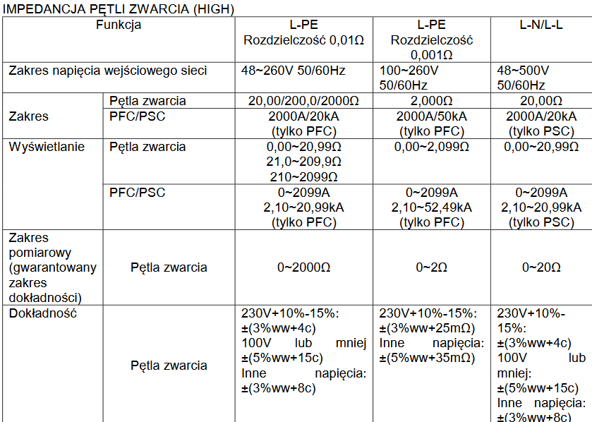

Dzięki za odpowiedź. Nadal mam jednak lekkie wątpliwości, bo manualu KEWa jest napisane, że podany zakres pomiarowy jest gwarantowany przez zakres dokładności, czegoś zatem nie rozumiem niestety

Masz zakres pracy wyświetlacza (czyli ilecyfr może wyświetlić wyświetlacz), ale zakres faktycznego pomiaru jest mniejszy niż możliwości wyświetlacza, i to w tym zakresie producent gwarantuje podaną dokładność.
Także nawet mierząc impedancję L-PE rzędu 0.05 ohma, producent gwarantuje że błąd tego pomiaru wynosi maksymanie ±(3%+25miliomów), czyli ±(0.0015+0.025) czyli ±0.0265.
Masz więc pomiar 0.05 z dokładnością ±0.0265, więc niedokładność pomiaru wynosi 53%. I zakładając nawet że pomiar jest prawdiłowy i faktyczna wartość mieści się w podanej niedokładności zgodnie z deklaracjami producenta, to nie możesz go użyć w protokole bo norma nie dopuszcza tak dużych niedokładności.

Idąc tym tropem zastanawiam się, dlaczego @MEGAVOLTA napisał, że miernik ma zakres IPZ od 400 mOhm.
Załóżmy, że miernik wskazał 150 mOhm (czyli zdecydowanie mniej niż wspomniane 400 mOhm).
3% ze wskazania miernika to 4.5 mOhm, dodając 25 mOhm otrzymujemy w zaokrągleniu 30 mOhm.
Patrząc w tabelę należy wnioskować, że prawdziwy wynik może mieścić się z zakresie od 120 do 180 mOhm, co daje zdecydowanie poniżej 30% odchyłki.
Dolną granicą pomiaru, kiedy przekraczamy wymagane 30% jest 100 mOhm (jeśli się nie mylę). Skąd zatem 400 mOhm? Gdzie robię błąd w myśleniu?
Przepraszam za zawracanie głowy, ale chciałbym to do końca zrozumieć.
z pozdrowieniami
Masz trochę racji, miernik ma zakres od 0, i cały czas producent gwarantuje, że pomiar mieści się w deklarowanym błędzie. Jednak deklarowany przez producenta błąd w pewnym momencie zaczyna wykraczać poza dopuszczony normą błąd pomiaru (30%) i w tym momencie wynik pomiaru przestaje być wiarygodny na potrzeby wpisania go w protokół okresowego przeglądu instalacji. Mechanizm wytłumaczył też @w3501yyyy. Ten mechanizm dotyczy każdego przyrządu nie tylko KEWa. Nasz Sonel policzył ten dolny próg za pomiarowca i podał go na tacy i dodam, że jest to jeden z dokładniejszych mierników w tej klasie.
Jedyna uwaga do kolegów, to trochę inaczej wylicza się błąd wskazania. Producent podaje wartość np. +/-(3% + 3 cyfry), więc chodzi o znaczące cyfry na wyświetlaczu. Czyli np. wskazanie: 100,0 V oznacza, że błąd wskazania wyniesie 3V (wynikające z procentowej dokładności) + 3 znaczące cyfry tj 0,3V. W tym przykładzie niepewność może sięgnąć +/-3,3V.

Jeśli mój tok myślenia uważasz za słuszny, to zgodnie z poniższą tabelą Sonel MPI-507 ma zakres pomiaru IPZ rozpoczynający się od 130 mOhm (zakładam, że Sonel już to wyliczył w podobny sposób) i jest to większa wartość niż wyliczone przeze mnie niecałe 100 mOhm dla Kyoritsu.

Nikt nie mówi, że jest gorszy, ma po prostu minimalnie mniejszą dokładność. Impedancji na poziomie <0,15om tak naprawdę w domowych instalacjach nie spotkasz, to cecha głównych rozdzielnic zasilanych grubym WLZtem i to w niewielkim sąsiedztwie trafa.
