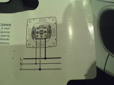

Jedna z najbardziej znanych firm dodaje taką instrukcję do sprzedawanych w marketach gniazdek.
Gniazd tej firmy nie da się pomylić z innymi.
Przyznam szczerze ze nie zwróciłem uwagi na instrukcje podłączenia.
A nie jest tak, że to gniazdo jest pokazane “od tyłu” ?
RACZEJ NIE - zobacz gdzie jest góra zasisków (śruby) do podłączenia przewodów
A to pewnie Legrand. U nich też wszystko po francusku na opak, norm europejskich nawet nie za bardzo chcą uznawać i stosować. Pod ich osprzęt także stosuje się francuskie puszki p/t. Ale z tym L z lewej strony to przesadzili. A może to jest pomyłka w instrukcji, ktoś popełnił błąd w rysunku i poszło w miliony egzemplarzy w drukarni.
A moze ktos po prostu zrobił odbitke lustrzaną?
Musi to być jakaś ewidentna pomyłka - sprawdziłem DTR-ki u nich na e-katalogu dla kilu rodzajów gniazd i jest OK. Maja troszkę pomyłek ale to każdemu się zdarza - chociaż ta jest poważna.

To nie jest tylko błąd drukarski tej firmy. Widziałem gniazda n/t trzykrotne tej firmy z trwale oznaczonymi zaciskami na obudowie. Po podłączeniu zgodnie z tymi oznaczeniami L po prawej N po lewej.

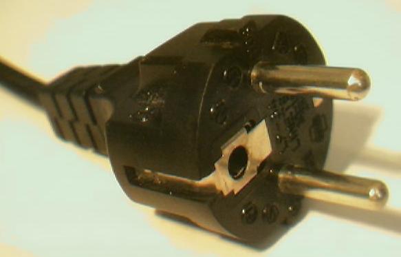

A że tylko chodzi o zasadę porządkującą najlepiej wyjaśnia stosowany już od dość dawna standard wtyków uniwersalnych (fotka poniżej). Wtyk uniwersalny pasuje i do gniazd typu “francuskiego” i do gniazd typu “niemieckiego”, a do gniazda niemieckiego może być “wtykany” dowolnie bo jest ono symetryczne.
