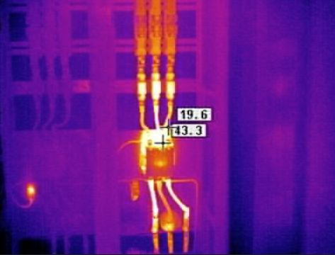

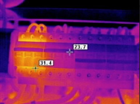

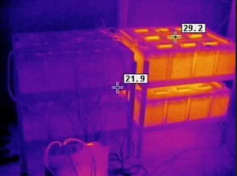

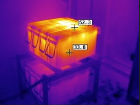

Pod linkiem kilka plików JPG pokazujących np. stan baterii akumulatorów, gdzie widać ewidentnie, która umiera, ale też: luźny styk na podstawie BM, przegrzany stycznik itp.
Przedstawione tu pliki, są niejako podwójne i za pomocą odpowiedniego programu można zobaczyć urządzenia w świetle dziennym.
