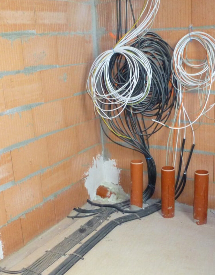

Nie wiem czy w PL są dostępne kable do “betonu” - takie są w DE - są to kable dedykowane do zalewania w posadzce bez dodatkowych osłon.

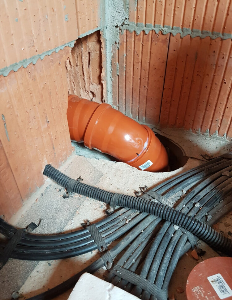

Ja bym kable układał w osłonie na betonie i jak to kanały to kołkował kanały a jak w peszlach to to po ułożeniu zabezpieczył przed przesuwaniem montując obejmy (uchwyty) na rurki.

Tez się skłaniam bardziej na takie kable
Erdkabel się nazywa i ma dużo grubsza izolacje. Nie trzeba kombinować z kanałami i peszlami .
U znajomego tak robili i mi polecił właśnie takie kable.

Napiszę Ci jak widziałem to wykonane:
Instalacje: elektryczne, wodne, kanalizy, powietrzne, wy i na wiewne i co se wymyślisz
jest to poukładane na posadzce i zamocowane by nie latało.
Styropian układa się grubością największej z wystających rur.
Styropian dokłada się do rur [czyli tworzą się tunele ponad i w koło rury]
W te wolne powierzchnie wsypywany jest granulat (nie wiem z czego i nie interesuje mnie to)
Na tak wyrównaną powierzchnie układana jest następna warstwa styropianu; na to jakaś folia (chyba od podłogówki)
Co później układają nie wiem bo nie potrzebuje tej wiedzy. (ale chyba podłogówkę, styropian i beton.
Mam nadzieję, że wyjaśniłem i przestaniesz się martwić pracą układaczy styropianu.
