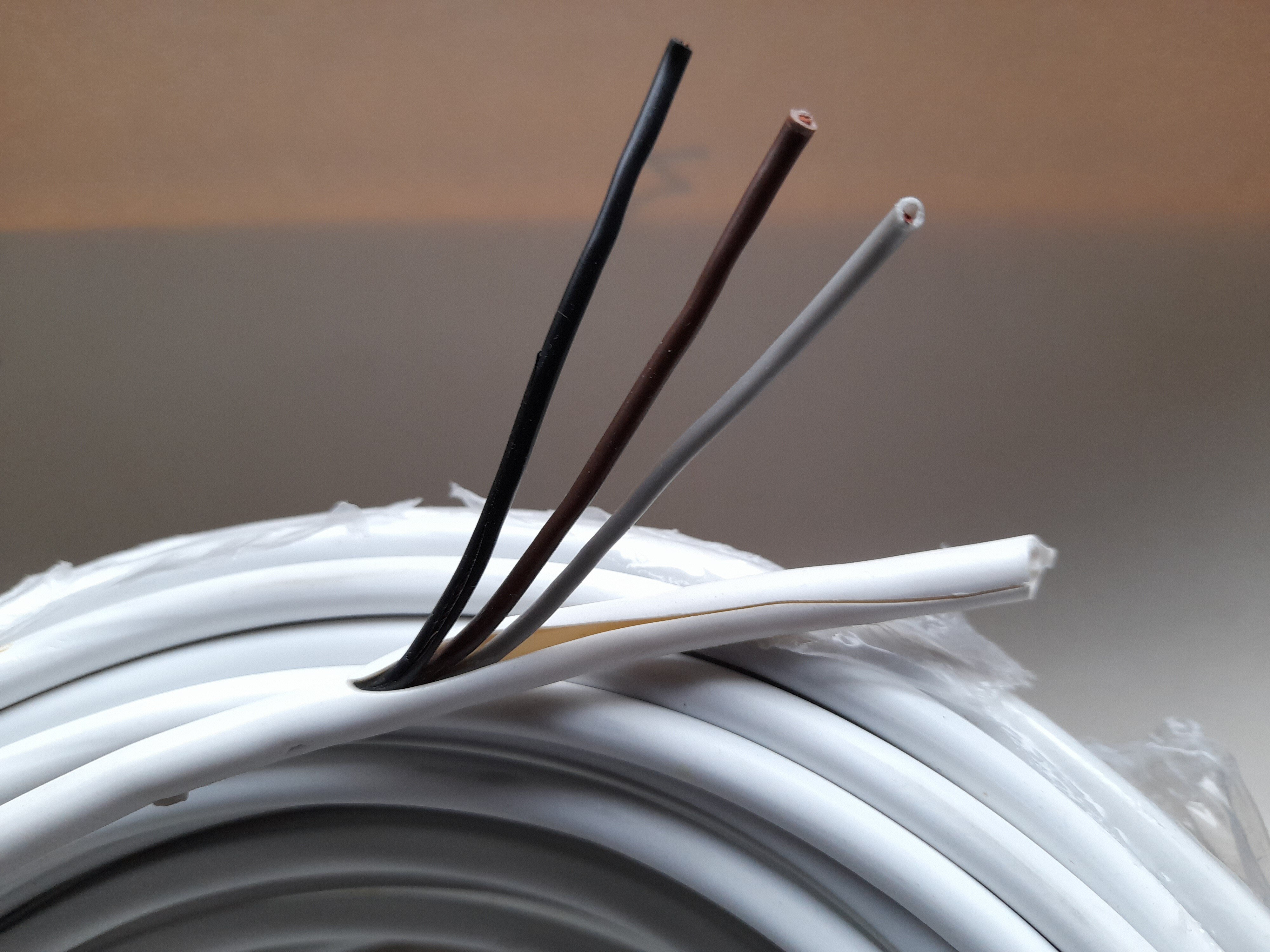

Koledzy - cały ten temat pokazuje Waszą mierną znajomość przewodów instalacyjnych i kolorystykę ich żył. Plus te dogmaty - żyła PE musi być zawsze ! Nieprawda.
Nie będę się rozpisywał, załączam fotkę niedawno kupionego OWY 3x1,5 wykonanego w/g obecnej PN i nie jest to wersja eksportowa do kraju Zulu-Gula.
Koledzy - zapoznajcie się z cała gamą aktualnych przewodów do instalacji, bo w tej chwili to uparcie trzymacie się tylko YDYp 3x… 450/750 z żyłami brąz-niebieska-żo.
[quote=“domsat, post:19, topic:14558, full:true, full:true”]
Kolego, od dość już dawna obowiązują nas rodzielone PE i N.
Czy układ schodowy nie zalicza się do instalacji elektrycznej?
A może w przypadku opray w II klasie ochronności możemy zasilić ją przewodem bez żyły PE?
Otóż nie.
Żyła PE ma być obecna w każdym calu instalacji!
