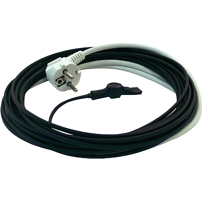

Mi z kolei jest potrzebny kabel grzewczy do ogrzania terrarium dla gekonów, zastanawiam się, czy poniższy model mógłby być ok?
