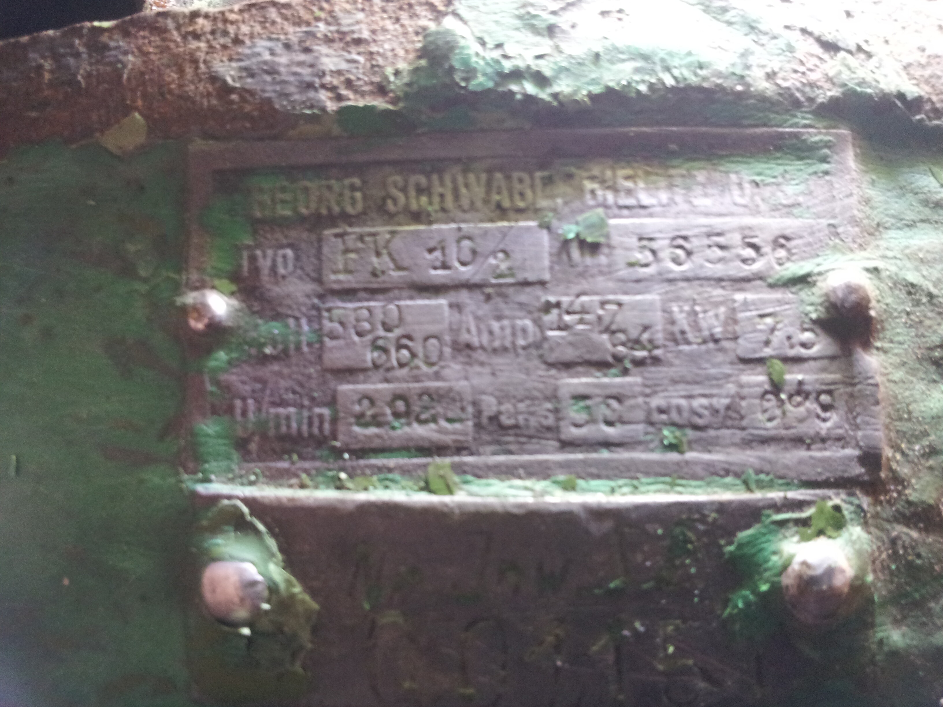

Witam, wiem że tych tematów było całe mnóstwo ale nie jestem pewien co do mojego silnika niedawno kupiłem silnik i mam problem z podłączeniem ponieważ z silnika wychodzi 6 kabli moje pytanie jest możliwość podłączenia tego silnika gwiazda/trójkąt. I kolejne pytanie z silnika wychodzą 3 kable z góry i 3 z dołu czy można jakoś sprawdzić multimetrem który podłączyć z którym w trójkąt oczywiście.

  1. Silnik powinien mieć tabliczkę zaciskową do której sa przyłączone końcówki uzwojeń faz.
  2. Żeby uzwojenie silnika można połączyć w trójkąt, musi mieć uzwojenie faz na napięcie międzyprzewodowe (dla naszych instalacji niskiego napięcia 400V). Na jakie napięcie są wykonane uzwojenia danego silnika podaje tabliczka znamionowa na silniku.
  3. Połączenie na tabliczce zaciskowej w trójkąt można znajdziesz w internecie. “Dziadek”.
