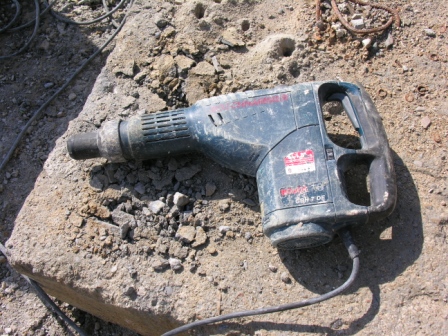

Ja używam młota BOSCH GBH 7 DE
Zagłębiałem nim bez żadnego problemu szpilki 3m i wchodziło jak w “masło”.Zakładam grot do kucia i heja.
Na 17 uziomów w obrębie skrzyżowania oraz torowiska tramwajowego 1 szt ciężej wchodziła…ale jak się trafi na coś twardszego to wiadomo..
