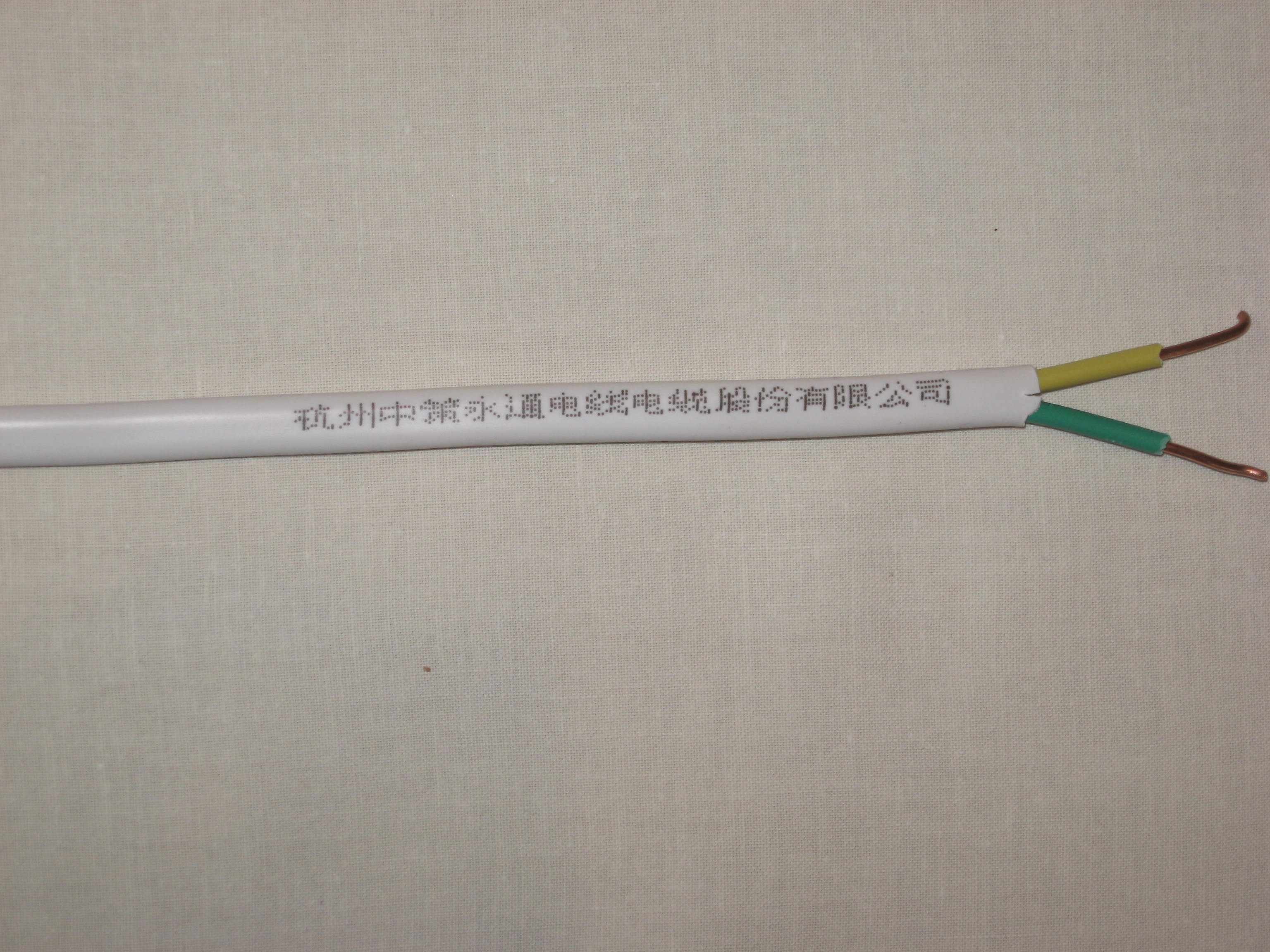

Jaki to przewód?
Obecnie odpowiedź nie jest problemem.
A jakbym tak na taki założył koszulki termo w naszych kolorach, albo okręcił końcówki izolacją czarną i niebieską, to by przeszło? Przecież prąd kolorów nie rozróznia.
[quote=“STANCA, post:1, topic:15199, full:true, full:true”]
Jaki to przewód?
Cóż można rzec. Chiński :slight_smile: Po wyglądzie izolacji sądząc, odpowiednik naszego YDY, dwużyłowy, prawdopodobnie miedziany ale trzeba sprawdzić jakimś nożem czy to nie jest przypadkiem miedziowane aluminium. Przekrój sobie zmierzysz.
Problemem jest kolor żył. Takie trochę nieeuropejskie standardy także ciężko będzie to do czegoś użyć poprawnie.

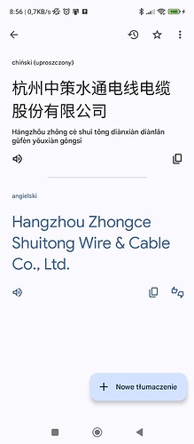

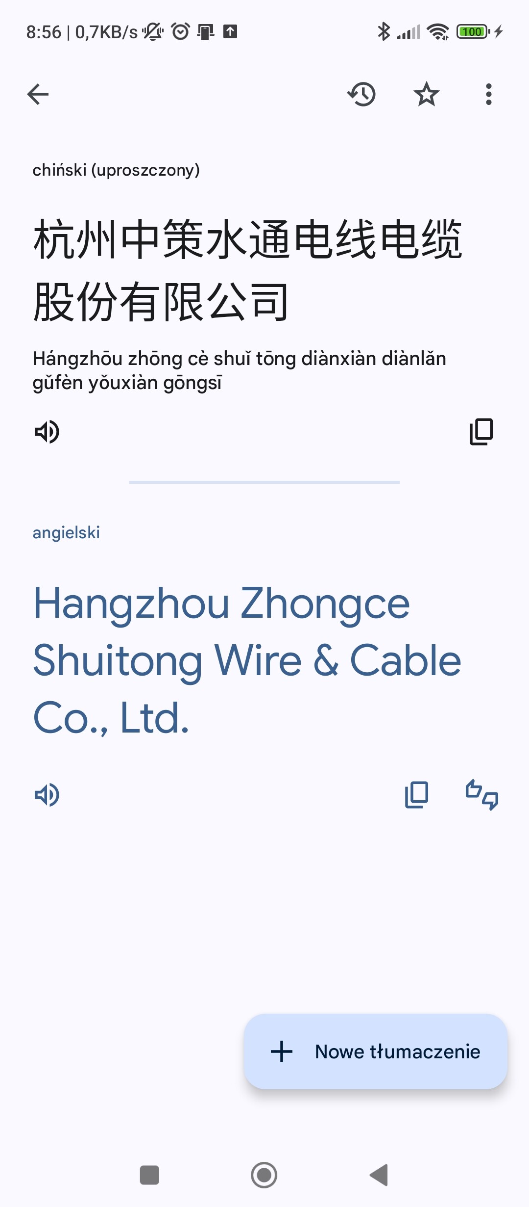

Opis na zdjęciu wskazuje jedynie producenta przewodu, ale żadnych konkretnych danych.
