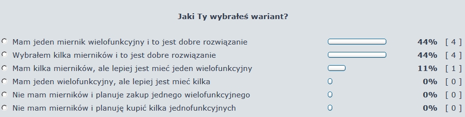

Do tematu dodałem sondaż, zachęcam do udziału zobaczymy kto jak zdecydował i czy jest zadowolony.
Jacek.

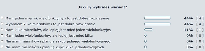

Dotychczasowe wyniki sondy wskazują na przewagę opinii, że wszyscy użytkownicy jednego wielofunkcyjnego miernika uważają swój wybór za dobry.
Niektórzy użytkownicy kilku mierników woleliby tylko jeden.
Znamienne opinie i jednoznaczne.
Miernik wielofunkcyjny ma taką przewagę, że masz wszystkie mierniki przy sobie w trakcie pomiarów.
