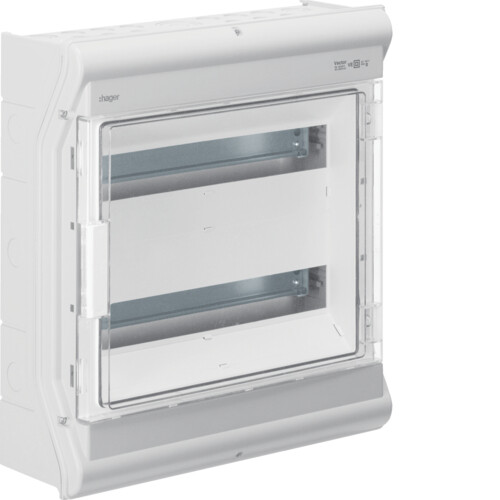

Na zewnątrz budynku inwentarskiego chcę zamontować rozdzielnicę na 36 modułów.
Jakie rozdzielnice polecacie?
Znalazłem coś takiego:
ector outdoor Rozdzielnica n/t IP65 odporna na UV przetłoczenia 2R/36M (2x18)
[/url]
Co o tym sądzicie? Jak to naprawdę jest z tą odpornością na UV?
Jak rozdzielnica jest przeznaczona do stosowania na zewnątrz to ja bym stosował. Przede wszystkim pamiętać należy o odpowiednim uszczelnieniu przepustów (dławiki) bo inaczej nici ze stopnia IP.
Witam .
Rozdzielnice montowane na zewnątrz , to moim zdaniem trochę ryzykowny pomysł . Rozwiązanie takie stosuje się przeważnie w warunkach przemysłowych z różnych powodów ( np. zasilanie obw. w przestrzeniach zagrożonych wybuchem ) . Rozdzielnica taka oprócz odpowiedniego IP i odporności na UV musi spełnić inne warunki np. odporność na skrajne temperatury , odporność mechaniczną a prezentowana rozdzielnica wygląda raczej na delikatną ( chyba że umieszczona będzie w szafce czy zamykanej wnęce ale to wszystko dodatkowe koszty ) . Co do odporności na UV też różnie z tym bywa ( znany jest przykład skrzynek nakazanych przez ,energetykę , które miały być odporne na UV i z których się wycofano bo po latach się rozsypywały ). Do tego dochodzi jeszcze kwestia odpowiednich kabli i przewodów ( przeznaczonych do stosowania na zewnątrz ) a więc dodatkowe koszty . Jeśli nie jest to konieczne , proponowałbym jednak rozważyć umieszczenie rozdzielnicy wewnątrz budynku i jeżeli jest taka potrzeba , zastosowanie zewnętrznego rozłącznika czy wyłącznika ppoż .
Rozdzielnicę chcę dać na zewnątrz, gdyż w środku warunki są trudniejsze niż poza - duża wilgotność i szkodliwe gazy np. amoniak, a to powoduje przyspieszoną korozję. Wyłączniki nadprądowe pewnie jakoś by to zniosły ale zamontowane będą również moduły z elektroniką np wyłącznik zmierzchowy i nie wiem jak to długo potrzymałoby w tych warunkach.
swego czasu konserwowałem rozdzielnie i szafy sterujące na fermie trzody chlewnej. MASAKRA - mimo IP65 amoniak atakuje wszystko “co zywe” w rozdzielniach i szafach kable, aparatura zatablicowa, szyny DIN, uszczelki. Kolega przyjął włąsciwa filozofie. Jedynie co bym sugerował to wykonanie dodatkowej szafki ochraniającej rozdzielnie przed różnymi zjawiskami atmosferycznymi. Materiał dowolny, odporny na wilgoć.
powodzenia.
