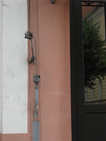

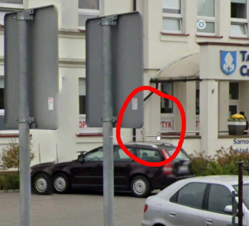

[quote=“KonradOW, post:10, topic:7657, full:true, full:true”]
Normy normami, przepisy przepisami. A budowa musi być po naszej stronie.
Mapy Google
Nic tam nie widać konkretnego.
[quote=“PGR Mąkowarsko, post:11, topic:7657, full:true, full:true”]
Mapy Google
Bardzo dobrze, że nie widzisz. Pomiarowiec tez nie widział. “Na tle” prawego znaku drogowego, wzdłuż rury spustowej rynny jest zwód pionowy i wejście do budynku.
