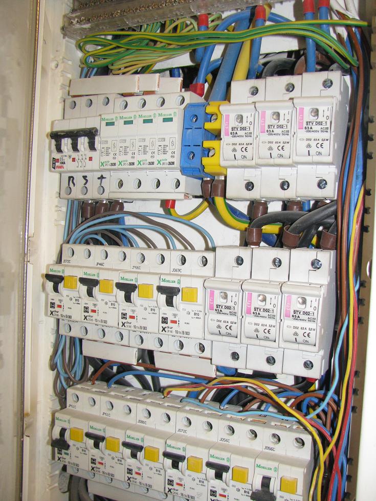

Oto rozdzielnia mieszkaniowa,
gdzie widoczny rozłącznik bezpiecznikowy pełni rolę i wyłącznika głównego i zabezpieczenia rozdzielni. Wartość wkładki 63A.
Co jest według was złego w tym rozwiązaniu?
A nic nie ma w tym złego
A rozdzielnica zainstalowana jest gdzieś w Irlandii
I w dodatku na obwodzie ring gdzie wykorzystywany jest przekrój przewodu co najmniej 10mm2.
To nie taka technologia jak w Polsce i nie ma co jej przyrównywać do naszych warunków montażu instalacji.
No to porównajmy - rozdzielnica u klienta, podczas pomiarów okresowych :
Nie ma mowy o żadnym połączeniu w pętli.
Nie ma też znaczenia kraj gdzie owa rozdzielna jest zamontowana.
Z powodzeniem może być ona zamontowana i nad Wisłą.

Zaś przekrój w.l.z. to 16mm2.
I jakie prądy pomierzone wyszły ?
:smiley:
Na poszczególnych obwodach rzędu kilku amper.
Prąd upływu na głównym PE rzędu kilku miliamper.
Jeszcze jakieś ? :smiley:
Skoro mowa o dobezpieczeniach, to moje pytanie było o prądach zwarcia Ik ?
Więc nie ma mowy o kilku amperach.
