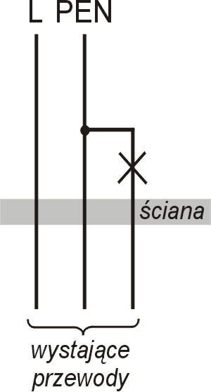

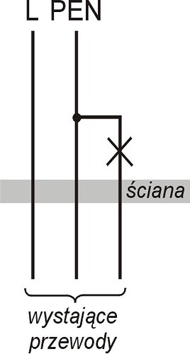

Jeżeli nie bedzie różnicy napięć, to oznzcza, ze można dowolnie potraktować przewody.
A jeśli jest taki układ to też dowolność jest dopuszczalna?
