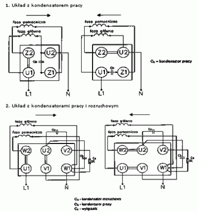

Mam pytanie jak zmienić kierunek obrotów w silniku jednofazowym wyposażonym w kondensator podłączony w układ rozruchowy(chyba?)

Najprościej mówiąc klatkowy silnik jednofazowy zbudowany jest z uzwojenia podstawowego, pomocniczego i kondensatora.
Aby zmienić kierunek należy zamienić miejscami końcówki uzwojenia pomocniczego.

Wszystko ok ale które są które i jak to zrobić ?ze mnie amator .jeśli można proszę o jakiś rysunek

Kolego Gość
Proponuję albo zawołać elektryka albo załączyć zdjęcia listwy zaciskowej tego silnika.
Jak można narysować schemat gdzie co fizycznie przełączyć jak się silnika nie widzi.
Podałem namiary na producentów niektórych silników i przykład.
Odnosze wrażenie, że nie wszyscy dotarli do końca przykładu: podstawowe układy połączeń.
Był taki temat na Forum ise, gdzie opisano, jak odróżnić poszczególne uzwojenia, jeśli nie mamy opisów ich końcówek.
