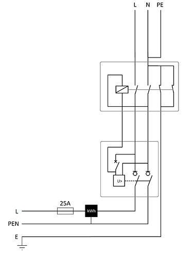

Tak sobie rozmyślam nt tego problemu i jestem ciekawy co powiecie na takie rozwiązanie w/w problemu.
Warunki:
  • Blok z WLZ 10mm2 Cu TN-C,
  • Istnieje techniczna możliwość podłączenia się do bednarki w piwnicy,
  • Połączenie licznik - WLZ 2,5mm2 Cu,
  • Nie wolno przerywać długotrwale ciągłości przewodu PE / PEN.
Uziemienie PEN w WLZ nie wchodzi w grę, uziemić PEN przy liczniku - z rozsądnego punktu widzenia NIE WOLNO! (Jak się upali PEN w WLZ to całość zamknie się przez fragment 2,5mm2 łączącego licznik z WLZ - trochę obciążenia i przewód się spali).
Cel: ochrona przed skutkami upalenia się PEN w WLZ (napięcie na obudowach, podwyższone napięcie pomiędzy L i N) przy zachowaniu wszystkich powyższych punktów.
Do dyspozycji aparatura instalacyjna nn.
Moim zdaniem z bezpieczny sposób można problem rozwiązać za pomocą:
  • Wyzwalacza nadnapięciowego, rozłącznika dwubiegunowego, stycznika z prznjamniej 2 stykami zwiernymi i 1 rozwiernymi.
Schemat:
Sposób działania:
Jeśli upali się PEN, może pojawić się np. napięcie ok 300V pomiędzy L i PEN.
Wyzwalacz nadnapięciowy otworzy rozłącznik dwubiegunowy (dwubiegunowy bo na PEN-ie może być niebezpieczne napięcie więc nie chcemy jego ciągłości). Niestety mamy w tym przypadku przerwany przewód ochronny i na urządzeniach może być nadal niebezpieczne napięcie / ładunek, więc stycznik pozbawiony napięcia na cewce również rozłączy L i PEN, ale w zamian tego za pomocą styków rozwiernych uziemi przewód PEN.
Oczywiście przy braku napięcia w sieci, przepalenia bezpiecznika przed licznikiem stycznik odpadnie i N i PE się uziemi, jednocześnie zostanie przerwany PEN co niestety w tym stanie pracy sieci nie jest pożądane.
Prosiłbym o opinie / sugestie dot. tego rozwiązania oraz krytykę ale popartą konkretnym TECHNICZNYM argumentem.
Pozdrawiam, Michał :slight_smile:

Kolega przyszedł z gotowym rozwiązaniem (ba, ze schematem !) i żąda od nas akceptacji jego pomysłu.

Nie żąda akceptacji, nie żąda oceny pod kątem zgodności z normami, tylko PROSI o :
Także poprosiłbym o czytanie ze zrozumieniem i odrzucenie toku myślenia tak nie wolno bo norma. A na chwilę obecną to kolega nawet nie nie przyjrzał się temu co jest na schemacie tylko nabija posty o czym świadczy cd. tego postu.
… No chyba ze kolega poda inne gotowe, lepsze rozwiązanie zabezpieczenia się przed skutkami upalenia PEN w instalacji TN-C. Poza wymianą na wykonaną od A do Z zgodnie ze sztuką instalacji TN-C-S z bdb uziemionym punktem rozdziału.

Niczego szlag nie trafił. Nadal wszystko jest bezpieczne dla użytkownika w tym przypadku (Instalacja odłączona całkowicie od sieci energetycznej a PEN uziemiony). No chyba ze kolega udowodni ze jest inaczej (de facto m. in. o to mi chodzi).
Albo kolega w ogóle nie przeanalizował działania układu lub nie przeczytał opisu działania albo przeczytał piąte przez dziesiąte bez zrozumienia.
Różnica jest bardzo duża. Jak przewód PEN sam się przerwie to mamy nadal instalację i odbiorniki podłączone do sieci która pracuje w stanie awaryjnym ze wszystkimi tego konsekwencjami. A tutaj mamy układ, który w tym przypadku samoczynnie odłącza nam dwubiegunowo instalację jednofazową od sieci energetycznej w dodatku ją uziemia.
Kolega poczyta ten watek, tam wszytko narysowałem i nie chce mi się robić tego ponownie.
Wywód, że może pojawić się napięcie 300V jest jakby brednią, w związku z tym wyzwalacz nadnapięciowy nie zadziała.

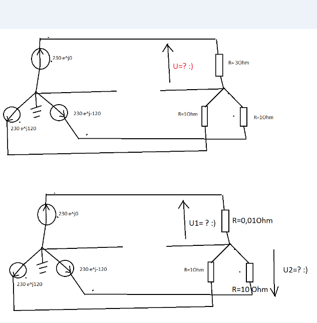

Za chwilę poczytam i odpowiem, ale najpierw odpowiem koledze Simcode i rs2580.
Kolego na rynku mamy wyzwalacze U> z progiem zadziałania 280V.

A teraz odnośnie mojego “bredzenia”:
Teraz poproszę kolegę rs2580 i Simcode o zastanowienie się nad tym obwodem i obliczenie sobie modułów napięć U w pierwszym oraz U1 i U2 w drugim przypadku i pochwalić się wynikami…
bo z przykrością muszę stwierdzić, że podstawy podstaw elektrotechniki chyba się kłaniają u kolegów uważających się za hmmm:

No hmmm… kto tutaj rozumu nie ma w przypadku tej awarii to niech kolega sobie policzy w powyższych przykładach napięcie pomiędzy ziemią a potencjałem punktu gwiazdowego odbiornika (czyli napięcia na obudowie urządzeń).

Kombinuj. Ten wyłącznik nadnapięciowy trzeba by ustawić na jakieś 245V~.
A gdzie ty masz kolego punkt gwiazdowy odbiornika u ciebie na twoim rysunku wskaż go , bredni nie pisz co masz odbiornik trójfazowy czy jednofazowy, to co namalowałeś to bochomazy .
Kolega ipIV zakłada, że w domach są odbiorniki jednofazowe. Upalenie się “zera” na klatce w WLZ może spowodować pojawienie się napięcia międzyfazowego przez zamykające obwód np żelazko czy grzejnik sąsiada. Na obrazku zamień silnik na grzejnik jednofazowy.
ipIV źle to tłumaczy ale wiadomo o co chodzi.
No :smiley: Niezmiernie się cieszę ze udało nam się dogadać i w końcu ktoś mnie zrozumiał… Bo już miałem chwilę zwątpienia i chciałem sobie odpuścić dalszą dyskusję.
Sytuacja jest taka: blok 10 pięter, WLZ na 11 mieszkań, każde zasilane jednofazowo, co trzecie mieszkanie zasilane z tej samej fazy. Całość jest z czysto teoretycznego punktu widzenia asymetrycznym odbiornikiem trójfazowym o bliżej nieokreślonej asymetrii (patrz “bochomazy”). Biorąc pod uwagę że to TN-C to upalenie PEN-a powoduje w zależności od asymetrii pojawienie się napięcia na obudowach od 0 do 230V i napięcia zasilającego same odbiorniki od 0 do 400V (Tutaj może być TNC-S a i tak będzie 0-400 jak N upali się za punktem rozdziału).
Układ nie zareaguje jak będzie na fazie bardziej obciążonej (napięcie U<<Un… chyba że będzie już tak nisko że stycznik odpadnie). (więc przydałby się jeszcze wyzwalacz podnapięciowy (np. U< 70%)… bo na obudowach i tak będzie wszędzie takie samo napięcie 0-230V bez względu na obciążenie fazy z której jesteśmy zasilani)… ale znowu jest inne “ała”… - po zwykłej przerwie w zasilaniu, zwarciu w innym mieszkaniu zasilanym z tej samej fazy itp. za każdym razem będzie trzeba ręcznie całość załączyć… (mamy zbędne zadziałania… od których by trzeba się jakoś odstroić… )
Wyzwalacz U> 245V myślę że to przesada… bo teraz mam 238-242V… a może być nawet 1,1Un… a to w zasadzie 253V.
Kolego bezpiecznik123: nie widzę w wątku rozwiązania do praktycznego zrealizowania w moim przypadku - blok 2 piętro. Jedyne co to mogę sobie poprowadzić przewód E do bednarki w piwnicy i też o przekroju śmiesznym… więcej niż 4mm2 będzie ciężko… . Nawet bez tego przewodu i stycznika uziemiającego myślę że byłoby to z samym rozłącznikiem dwubiegunowym sprzężonym z wyzwalaczem bezpieczniejsze niż taka awaria… i z punktu widzenia zagrożenia porażeniem i z punktu widzenia urządzeń… w każdym razie tych mniej wrażliwych bo i tak odczują to przepięcie przez kilka okresów zanim ten układ zdąży zadziałać.
Mogę jeszcze walczyć o modernizację instalacji… ale ja dobrze wiem (z doświadczenia) że to będzie walka z wiatrakami.
Jakbym mieszkał w domku to bym z nie kombinował z niczym takim. Tylko wszystko byłoby porządnie zrobione zgodnie z przepisami.
Koledzy nie chcę nakręcać niepotrzebnej dyskusji czy tak wolno czy nie względem przepisów. Chcę tylko przegwarzyć działanie tego układu - wyzwalacz(e), rozłącznik dwubiegunowy, ewentualnie stycznik… czy nie dojdzie do sytuacji (bardziej niebezpiecznej niż ta awaria) której nie przewidziałem… a może ktoś ma pomysł na ulepszenie?
I jest mi przykro jak czytam z góry teksty “brednie” itp… bo mój rozmówca nie rozumie, nie chce zrozumieć i nie widzi świata poza przepisami. Laikiem nie jestem… z trójkątem a nawet prostopadłościanem mocy za pan brat :wink: Ale faktem jest że wszystko co poniżej 1kV mnie nie interesuje… i nie znam się ekspercko na instalacjach nn…

Kolega wprowadza dodatkowe 4 miejsca gdzie PEN może się upalić, a nie muszę chyba pisać co się stanie gdy PEN upali się za stycznikiem lub przekaźnikiem nadnapięciowym (bo układ na pewno nie zadziała), nie muszę chyba także pisać, że właśnie podstawową przyczyną upalania PEN są wszelkie jego połączenia. Dodatkowo styki w styczniku mogą się upalić/skleić (co się często zdarza), co również zwiększa ryzyko wystąpienia przerwy w PENie, gdy faza dalej będzie “dostępna”.
Może również zdarzyć się sytuacja, że przy upaleniu PEN rozkład obciążeń będzie akurat taki, że napięcie między PEN i fazą wchodzącą do mieszkania będzie oscylować w granicach 230 V, co sprawi że układ nie zadziała, a na wszystkich urządzeniach pojawi się niebezpieczny potencjał.
Oczywiście również istnieje ryzyko przywleczenia niebezpiecznego potencjału np. od sąsiada (który nie posiada tego super urządzenia) poprzez rurę gazową.
Mógłbym napisać jeszcze z drugie tyle potencjalnych problemów z tym rozwiązaniem ale jeżeli te argumenty do kolegi nie przemawiają, to już żaden nie przemówi.
A widzisz jak ci się sytuacja zmieniła czyli punkt widzenia od miejsca siedzenia, a gdzie napisałeś w pierwszym poście ze to blok 10 piętrowy . Tak będziemy lawirować, co nie znaczy że twoje upalenie musi się zdarzyć w takim miejscu jak sobie ty wymarzyłeś . Tu w tym miejscu każdy elektryk z praktyką się uśmieje co do upalenia PEN w przyłączu jak będziesz miał okazję zajrzeć do tego wlz -ta to spojrzyj jak jest zrobiony . Nie będę rozwijał tematu co chroni taki WLZ przed przerwaniem PEN bo to nie ten dział . Po za tym kolega w swoim mieszkaniu nie ma TN-C i mieć długo nie będzie, a dalsze pisanie bzdur typu .
Jak sam już kolega do tego doszedł napięcie jakie będzie to będzie i zależy od wielu czynników i dlatego właśnie podawanie wartości 300V to bohomazy . I na koniec teorię o upalonym PEN w przyłączu bloku pozostaw w sferze marzeń , możemy też założyć że samolot spadnie na twój blok. W pierwej kolejności twój przekaźnik zawiedzie ,styk się przy zwarciu sklei cewka spali się niż wydarzy się coś złego na przyłączu . Więc zajmij się kolego wymianą instalacji na trzy przewodową , wraz dopływem do twojego mieszkania wpłyń z lokatorami na administrację (to nie jest walka z wiatrakami) by wymienili cały WLZ na "TN-S " i po sprawie, zamiast kombinować i narażać siebie i rodzinę.

  1. Jak PEN upali się za stycznikiem to nie ma żadnej różnicy bo równie dobrze teraz tam może się upalić.

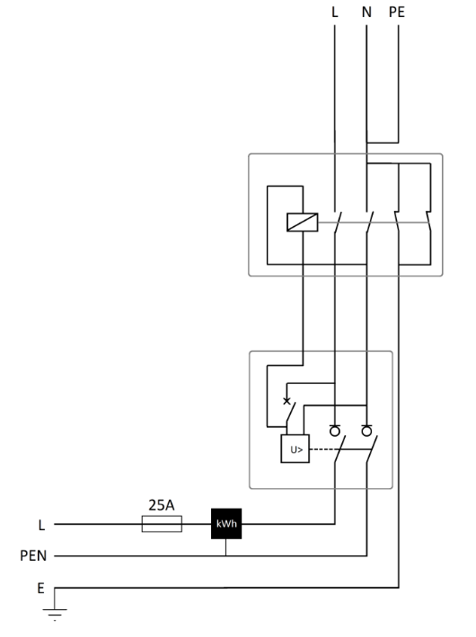

  2. Jak PEN upali się na styku stycznika lub jego zaciskach - wystarczy zmodyfikować układ aby cewka stycznika była zasilana z napięcia za stycznikiem, a do załączenia stycznika można wziąć napięcie sprzed stycznika (wystarczy zastosować przełącznik). - I o takie uwagi mi chodzi w tym wątku :wink: Żeby jak najwięcej potencjalnych problemów z tego wychwycić.
  3. Jak PEN upali się za wyzwalaczem nadnapięciowym a przed stycznikiem to stycznik zwyczajnie odpadnie po zastosowaniu modyfikacji pkt 2… wiec problemu nie ma.
  4. Odnośnie sklejania styków (największy problem moim zdaniem) przy zwarciu - wystarczy po awaryjnym wyłączeniu przetestować działanie i zmierzyć rezystancję styków… (nawet trzeba!) i stycznik - można zastosować o 3 stykach zwiernych i 1 rozwiernym, a PEN-a puścić przez 2 styki połączone równolegle.

A jak się styk sklei podczas pracy i stycznik nie rozłączy? Kolega widział stycznik w środku? Ja bym w życiu nie powierzył takiemu aparatowi swojego bezpieczeństwa. Dwa styki równolegle też zmniejszają szanse zadziałania układu. Nie wspomnę już o tym, że kolejność załączania styków wcale nie musi być równa.
Prawda jest taka, że jakby się kolega nie zapierał, to NIKT po roku tego stycznika (ba! całego układu) nie będzie kontrolował dopóki na skutek jego awarii nie dojdzie do katastrofy.
Tak jak pisałem. Co to za układ, który nie dość, że zwiększa ryzyko przerwy PENa, to może zadziała może nie. Zanim on w końcu zadziała, to już może dojść do czyjejś śmierci.
A załóżmy teraz, że za rok przychodzi ekipa gazowa i odizolowywuje rurę gazową od ziemi nie informując o tym lokatorów bo po co?
Koledze upala się PEN na wyjściu stycznika. Na całym pionie gazowym może pojawić się niebezpieczne napięcie (jeżeli sąsiedzi nie mają kuchenek gazowo elektrycznych). Układ stanowi zagrożenie dla innych lokatorów.
