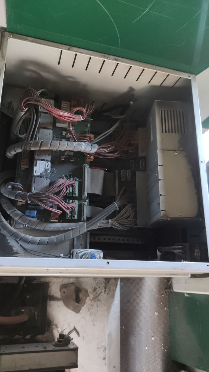

Bo problemem jest to, że komputer nie jest zasilany z sieci, tylko z płyty sterowniczej, a do niej doprowadzone jest zasilanie trzema fazami.

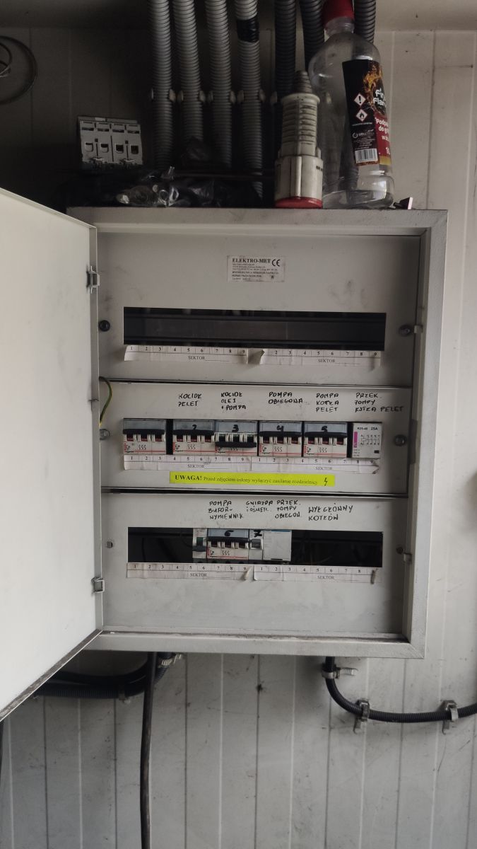

A cała kotłownia zasilana jest z tej rozdzielnicy:
