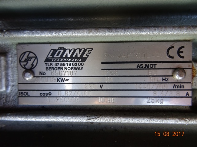

kupiłem silnik mówiono że na 230v ale żaden elektryk którego znam nie daje rady. czy może faktycznie jest do d… dodam że silnik pochodzi ze statku

1 sposób z falownikiem najprostszy ale obojętnie jaki czy to zasilany 1f czy 3 fazowo jeśli masz w domu zasilanie 3 fazowe, ważne aby miał na wyjściu 0-400 V 3f 50 Hz i mocy min 3 kW .
2 sposób to zakup trafa 3f 400/230 tak min 3kVA są takie cena podobna do falowników .

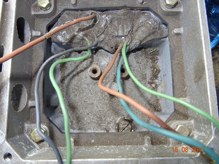

Popatrz też na spód pokrywy skrzynki zaciskowej jeśli ją posiadasz bo tam powinien być schemat podłączenia silnika, bo z tabliczki wynika że to silnik przełączalny 8/4 bieguny a takie zazwyczaj posiadają uzwojenie dzielone i podłącza się zasilanie przy 2p=8 do zacisków U1 , V1, W1 A żeby zasilić 2P=4 podłącza się zasilanie na U2,V2,W3 a na U1,V1,W1 robi się gwiazdę czyli zwiera się je.
Zapytaj sprzedawcę jakie napięcie jest na statku z którego pochodzi silnik. Możliwe że 230/132 V i wtedy silnik jest rzeczywiście do d…
ok ale nie ma nic napisane że jest 132v ( i tu zaczynają schody nie jestem wstanie tego się dowiedzieć )a można to jakoś sprawdzić, nie mam też dekla .
Widzimy dwie moce, dwie prędkości 1440/700 i wiadomo 3x230V.

“Jeżeli to silnik ze statku to raczej wskazuje 230 dla trójkąta, ale dwie moce 2,2/0,65kW może wskazywać na silnik dwu biegowy”

Już w poprzednim poście napisałem że to silnik dwubiegowy, zresztą w typie silnika jest to też podane …-4/8 to na samym końcu typu , potwierdza to też podwójna prędkość , prąd , cos fi i moc.
Napisałem też jak to podłączyć do których zacisków po tym jak już znajdziesz odpowiednie zasilanie 230 V to czy z falownika czy też z transformatora.
Kolega Stanca podał linka to skorzystaj układ dahlandera rysunek 1 z lewej dla dzielonego uzwojenia

uzwojenie 2p=8 ma większą rezystancję niż 2p=4 jakby nie było oznaczeń na przewodach
