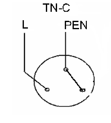

A jeśli jest stosowane zerowanie to musi być układ TN-C jeśli dobrze rozumiem w innych ukladach się tego nie stosuje ???
A co to jest zerowanie ?
No połączenie bolca ochronnego w gniazdku z przewodem neutralnym .

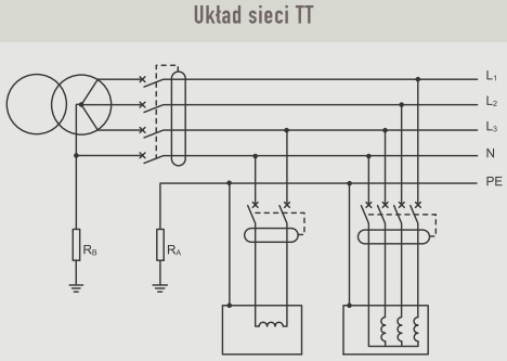

tak po chłopsku. w układzie TT de facto masz 3 fazy a napiecie pomiedzy nimi to jest twoje uzytkowe. brak przewodu N! TN-C jak widać powyżej. Wracając do TT. na rozdzielni WINNA znaleźć się stosowna informacja np 3x220 - tak to wygląda np w Belgii, gdzie zresztą ćwiczę na codzień z układami TT.
powodzenia i ostrożnie bo TT nie toleruje pomyłek!

Odpowiadając na pytanie jak odróżnić TT (z N) od TN w Polsce, to może nie w 100%, ale z dużym prawdopodobieństwem (pomijam między innymi przypadek, gdzie ktoś w TT oddzielnie uziemia każdy punkt odbioru):
  1. TT a TN-C
a)
TN-C - przewody 2/4 żyłowe do odbiorników, w gniazdach/odbiornikach ze stykiem ochronnym styk ochronny połączony z PEN
TT - przewody 3/5 żyłowe do odbiorników, w gniazdach/odbiornikach ze stykiem ochronnym styk ochronny połączony z PE (brak mostków w jak w TN-C, oraz przewody N i PE podłączone do różnych szyn w rozdzielni - niepołączonych ze sobą)
b) w rozdzielni TN-C jedna szyna PEN, w TT dwie szyny PE i N
  1. TT a TN-C-S
TT - N nigdzie nie połączone z PE
TN-C-S - w którymś punkcie (złaczu, rozdzielni) musi być rozdział PEN na PE i N
Bardzo często przyjezdni elektrycy wykonują u nas instalacje w układzie TN-S bo są przyzwyczajeni do wykonywania instalacji właśnie w tym układzie. A tu kicha mamy narzucony przez energetykę układ TT.
